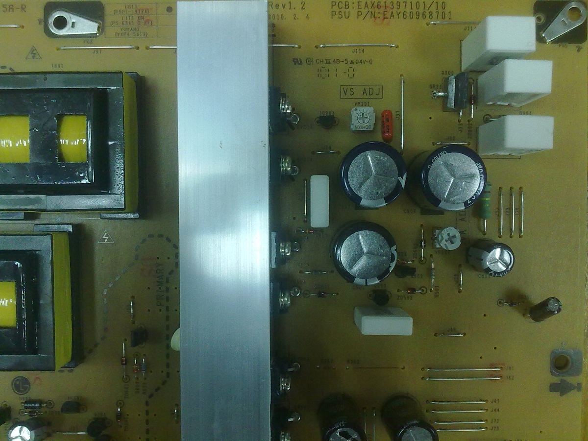

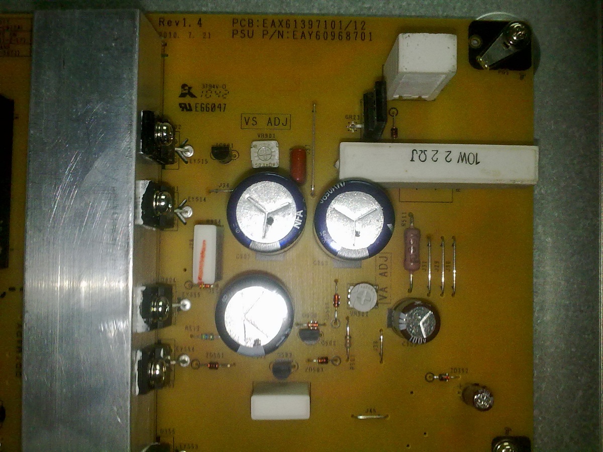

lombardo
Сообщения: 7
Сообщение #8 От 17/10/2012 17:29 цитата
Понимаю что пятиватный резистор мог не просто так сгореть.
На плате блока питания он обзывается R927.
Поставил новый.Телевизор заработал.
Может кто схемой поделится если есть.На плате донора стоит три сопротивления по 10 ом (R927 928 929) вместо 2 по 22 ома (R927 929) на клиентском.

user1985
Сообщения: 5
Сообщение #10 От 08/01/2013 20:30 цитата
Доброго времени суток.Та же проблема.У меня при тестировании резисторов не рабочим оказался R929.что посоветуете? R927 стабильно 22 Ом.

user1985, что значит "Та же проблема". Блок питания какой? Если тот же самый, то вижу R927 22 ома, а не 0,22ом.

Блок тот же, проблема та же что и обсуждалась!опечатался сори 22 Ом.Только при тестировании R927 норма, а R929 по нулям.

Этот резистор нужно заменить таким же(5W 22 Ом) или можно аналогом,если да, то каким? Пожалуйста дайте ответ по существу.
Sacha29
Сообщения: 1045
Sacha29
Сообщение #15 От 08/01/2013 21:21 цитата
10 ватт тоже можно, но ты его не куда не влепишь,а вот лучше родной поставит.
