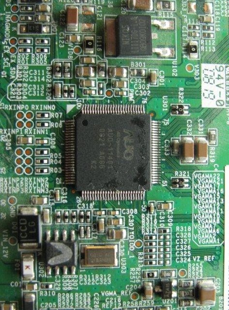

При включении в правом верхнем углу появлялась табличка с указанием включенного входа, например - HDMI. На кнопки не реагировал(кроме ВКЛ-ВЫКЛ). На пульте - то же самое. Затем становился черный экран с тонкой, в пиксель, полоской внизу. Блок питания в норме.
Был обнаружен плохой конденсатор( ESR-11 ом) С809 10мкф, подключенный к 77-ой ноге IC800. Заменена EEPROM 24LC256(IC801) на чистую, ну и конденсатор. Появилось меню, реакция на кнопки. Но внизу экрана широкая, сантиметра 4 область, где изображение "заморожено". После нескольких включений ТВ, все изображение через нескольких секунд "замораживалось", полоса снизу раздвигалась на весь экран, увеличивалась яркость и появлялись достаточно широкие размытые вертикальные и горизонтальные полосы. В конце концов, ТВ вернулся к первоначальному состоянию. Если это не дефект матрицы, то нужен совет, где и на что обратить внимание. |

ILYA
Сообщения: 2212
Судя по надписи на T-con, LC320WUN-SBG1.
T-con - P/N 6870C-0858A. |

ILYA
Сообщения: 2212
A591954 писал: | Удивляет алгоритм поиска |
EEPROM менялась для того, чтобы заработали кнопки. Напряжение на Т-кон подается правильное. 20 вольт VGHM с TPS65162 занижалось до 16-и вольт из-за повышенного потребления. Подал 20 вольт, изображение держалось чуть дольше. Дальше - матрица. Что, есть еще какие мысли? |
A591954
ILYA, копай или меняй T-con, прощюпай микрухи не калятся ли, походу в защиту уходит, судя по этому ILYA писал: | При включении в правом верхнем углу появлялась табличка с указанием включенного входа, например - HDMI | Отпаяй предохранитель, вместо него припаяй пару проводов, включи тв и смотри на экран замыкая размыкая провода. При замыкание наверняка рябь (если тв режим) будет появляться на секунду.Так же разбери матрас если T-con стоит с низу, часто люди заливают, начищая до блеску заляпанное стекло.(но видимо не твой случай, если изо появляется на секунду). |
ILYA
Сообщения: 2212
A591954, ты просто не видел эту модель. Т-кон вверху, предоханитель в порядке, мс не калятся. После выдергивания 220 вольт, светодиод светит ещё секунд 20. Могу показать платку Т-кон. |
