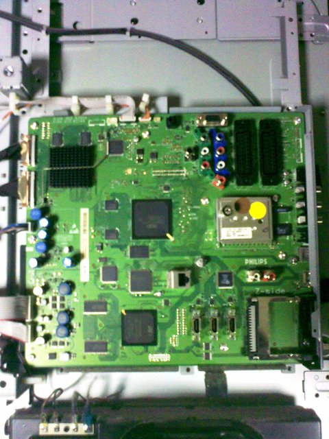

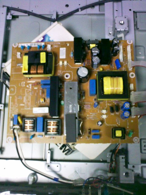

Philips 42PFL9703H/10 (шасси Q529.1E LA...неуверен...) PNX8541E ...на блоке пытания:HJ814.5B
Лампочка при включении не моргает и не горит. На блоке питания, на разъёме 1М95...точка F107 3v ок, а на ножке рядом...точка F108 всё время прыгает 1,2v...2,8v с интервалом 2-3раза в секунду. При нажатии кнопки "ВКЛ" напряжение стабилизируется на 1,85v но больше ничего не происходит. На других точках (F110) где должно быть 12v нет ничего. На других разъёмах, где должно быть 3v, 12v, 24v нигде нет...но, как понимаю, то в стэндбай и не должно быть?! ..аа...где-то на некоторых точках было 0,3в...
Помогите разобраться...где искать проблему...в самом блоке питания или на материнке что-то не так?

Сообщения: 6760

несколько кондеров поменял в бп...один был сухой совсем...(тот который между радиаторами загарал)
там где ток скакал стал постабильнее...2,2в-2,7в...2х/сек...но других изменений нетнедовольство, огорчение

Может кому то поможет. Подобный дефект был и проблема была в блоке питания дежурного режима. При включении в сеть напряжение на выходе БД дежурного вместо "железных" 3.3 вольта слегка плавало от 3.1 до 3.3в. После подачи внешнего напряжения вместо родного 3.3в., плата завелась и все заработало. Дальнейшая диагностика привела к разгадке. Проблема оказалась в двух разделительных конденсаторах xxxx и xxxx, 0.1мкф и 22нФ соответственно, через которые осуществляется подача питания на диодный мост импульсника дежурки. Конденсаторы потеряли ёмкость и их тока зарядки-разрядки не хватало для стабильной работы дежурки, а легкие колебания напряжения на выходе все время сбрасывали (ресетили) процессор. Хочется отметить что выпрямленное напряжение на дежурке по входу 20 вольт, и играться с "запасом" ёмкости конденсаторов не рекомендую, так как можно убить слаботочную схему импульсного преобразователя и получить кучу проблем по подбору СМД элементов.
