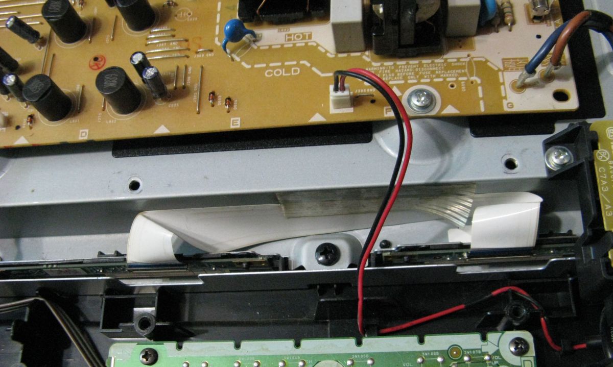

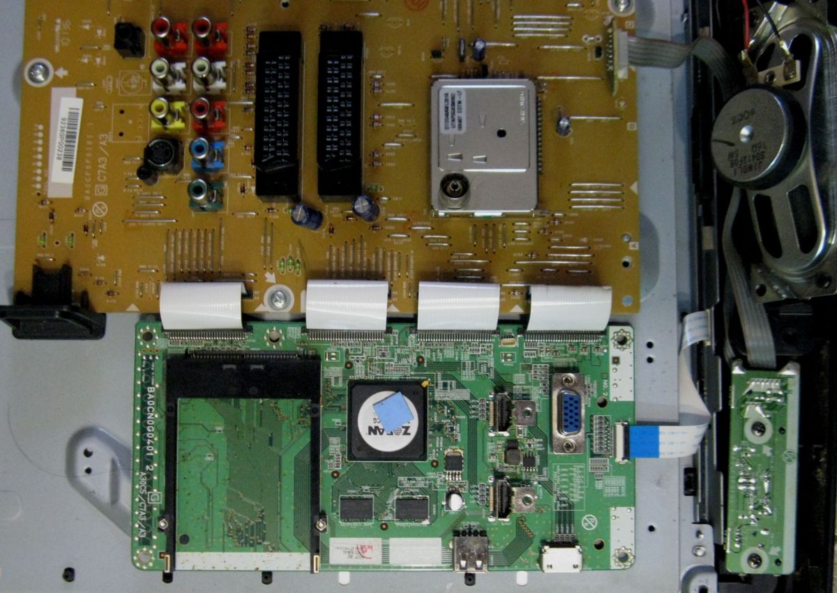

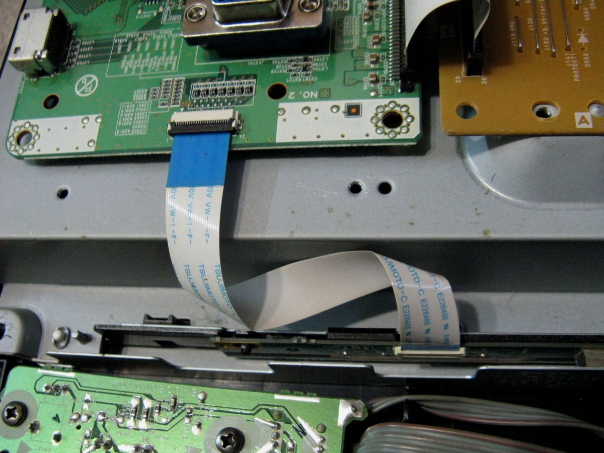

tom3
Сообщения: 168
Сообщение #15 от 04/11/2013 10:21 цитата
Извините вчера не успел замерить все напряжения на ZR39673, сегодня вечером все выложу.
tom3
Сообщения: 168
Сообщение #16 от 05/11/2013 09:19 цитата
Мои замеры:
IO-VDD33 – 3.28V
IO-VDD33-SYNC – 3.28V
IO-VDD33-25M – 3.28V
HDMI-VDD33 – 3.28V
AC-VDD33 – 3.28V
LDI-VDD33 – 3.27V
AFE-VDD33-CVBS – 3.28V
CORE-VDD10-STBY1 – 1.1V
PLL-VDD10 – 1.1V
AFE-VDD10-PLL1 – 1.1V
MEM-VDD18 – 1.2V
CORE-VDD10 – 1.1V
MSO-VDD10-1 – 1.1V
VDD33-BOD – 2.88V
MAIN-RESET – 3.3V
MAIN-RESET-N – 3.3V
I2C0-SCL – 3.28V
I2C2C – 3.25V
I2C2D – 3.25V
