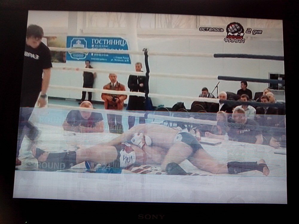

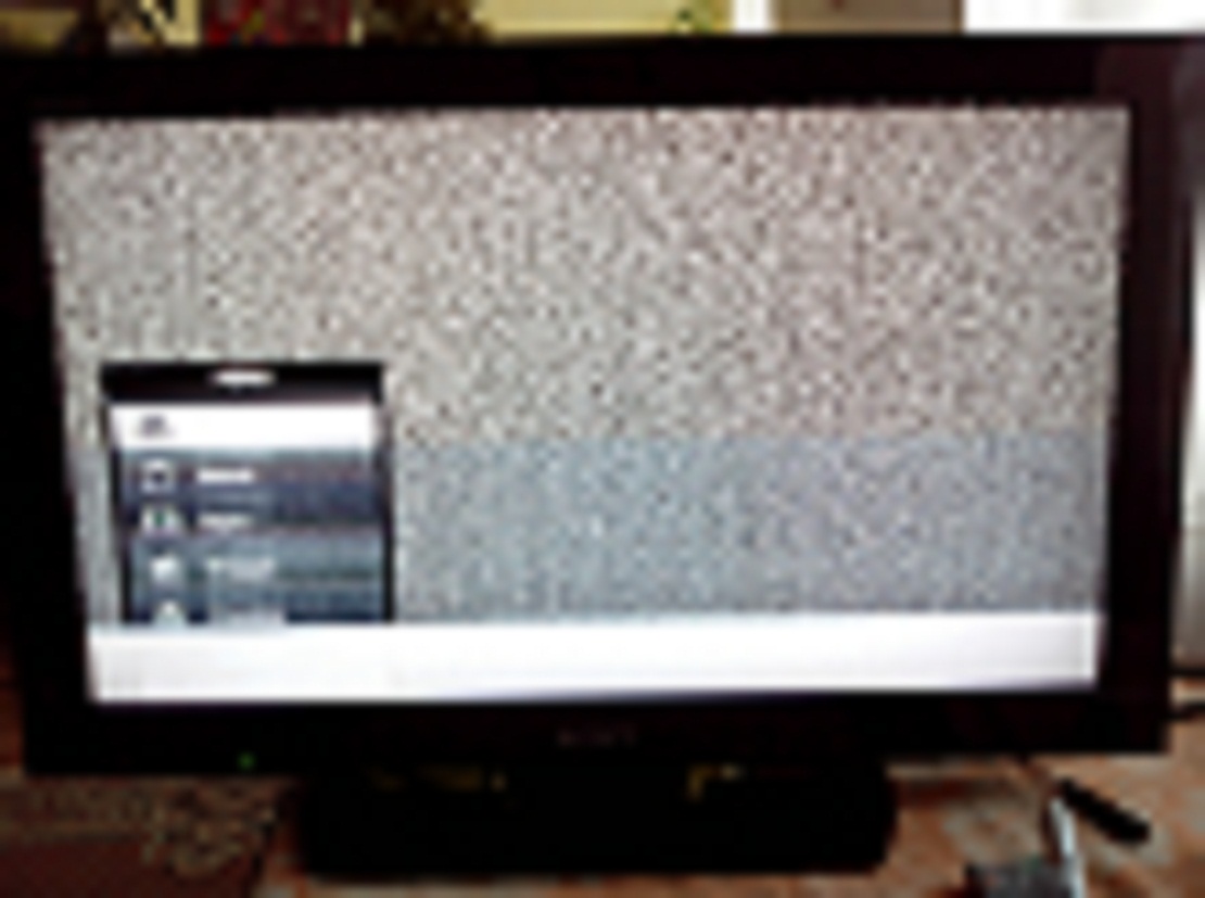

Сообщение #1 От 13/12/2013 08:00 цитата

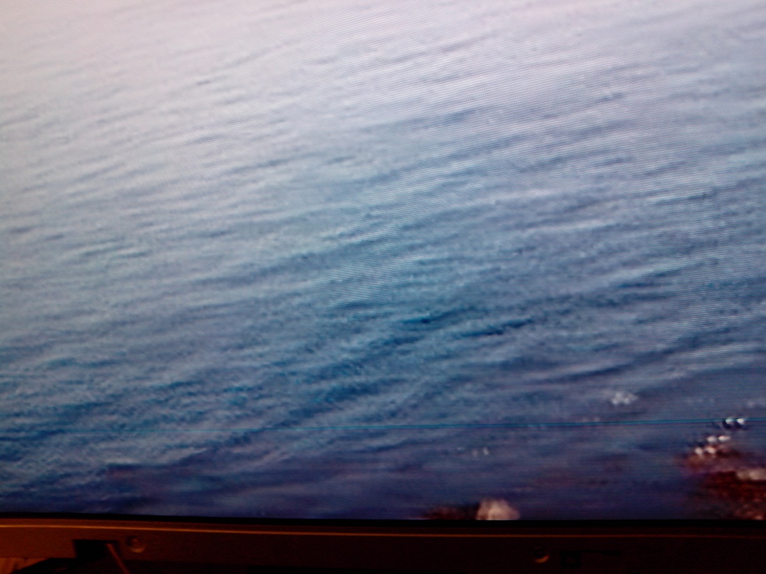

Sony KLV-32BX301
Panel:LTY320AP04
CPU MT5388gfmg
K91208UOC
TPA3110D2
A0094A
40C2
H5PS5162FER
Tuner :TFQE8-L01A0628M31G
Питания проверил все есть( 24,12,5, 3.3)
Внизу белая полоса горизонтальная, шириной где-то см 6,
до середины экрана есть еще помехи. Это кирдык панели?
Попробую выложить фото.
Вложить фото пока не получилось, буду пробовать еще
Шлейф и разьемы тоже проверил , разьемы пропоял..

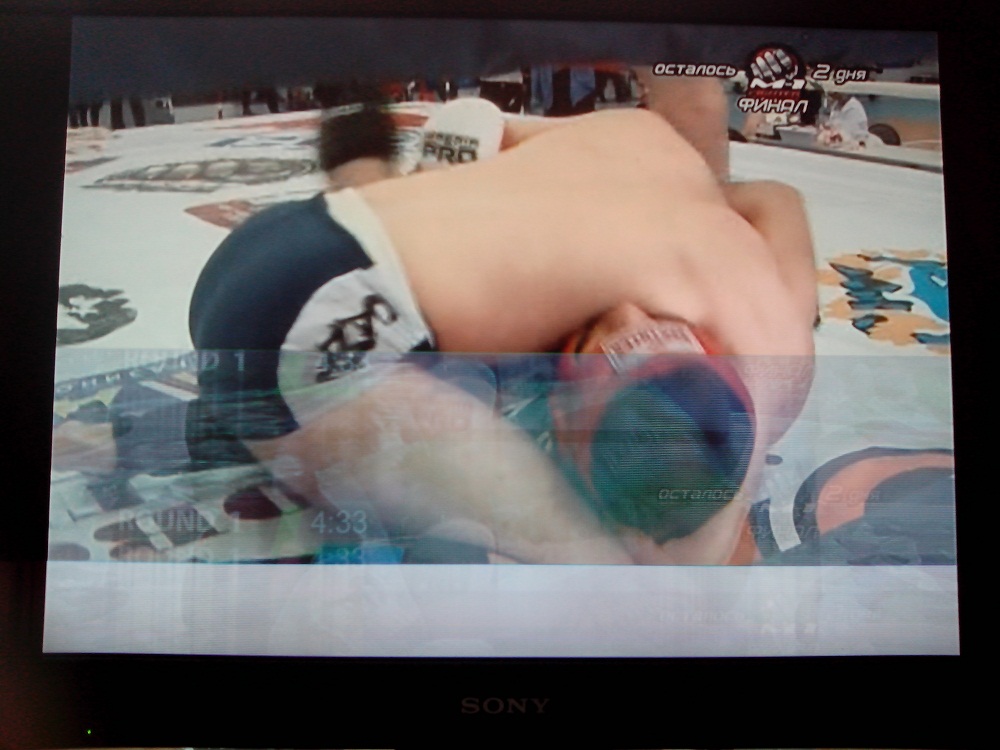

Сообщение #10 От 13/12/2013 10:38 цитата

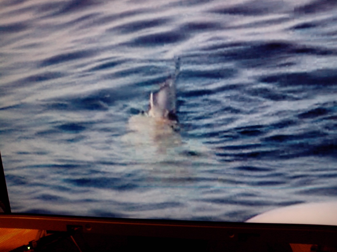

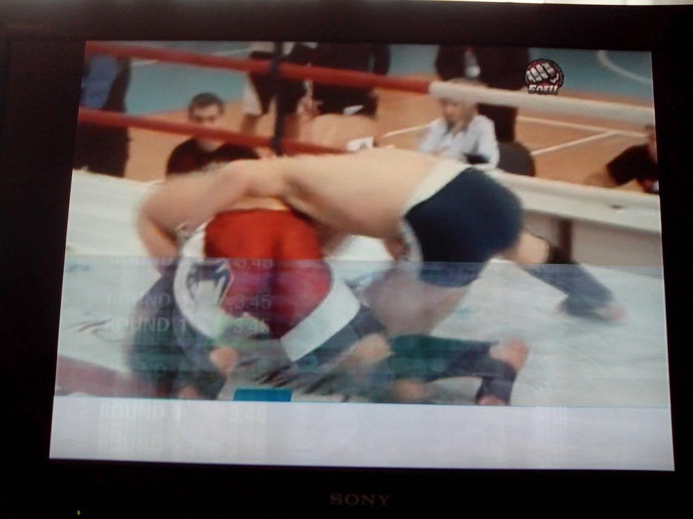

Хочу добавить фото с изображением...
ДОБАВЛЕНО 13/12/2013 11:40
Борис Горбунков писал:
audi, панель лечить надо - типа в уха.
Забей в поиск - LTY320AP04 - найдёшь.
ДОБАВЛЕНО 13/12/2013 11:08
Ты бы лучше фото с изображением выложил.
панель лечить надо - типа в уха.- можно по подробнее...

audi
Сообщения: 492
Сообщение #14 От 14/12/2013 07:39 цитата
vebs писал:
audi писал:
Типа, дать в Ухо или типовуха? => LTY320AP04 ремонт
Читал и много и пришел к выводу, что панели с такими неисправностями токо менять, если и делать , то идеал не получится.Да и опыта борьбы пока с такими неисправностями нет. В основном приходили с БП.

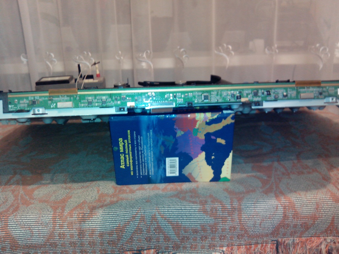

audi
Сообщения: 492
Сообщение #18 От 15/12/2013 10:03 цитата
iv-9 писал:
Скальпель в руки и вперед.

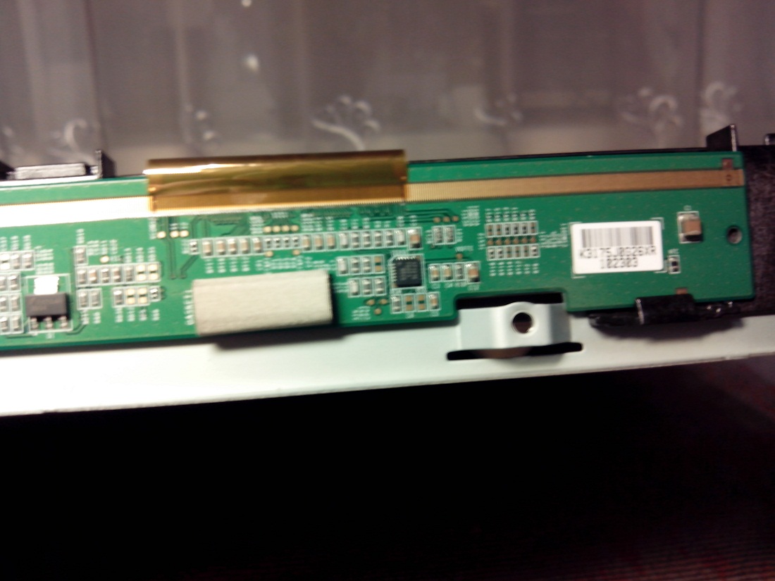

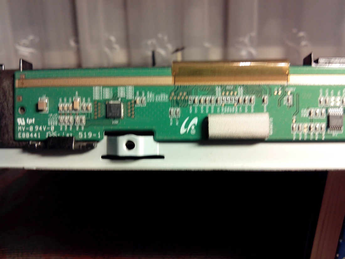

Потихоньку подошел к скальпелю.
  IMG_20131214_210413.jpg  194.01 КБ  Скачано: 2982 раз(а)
  IMG_20131214_210424.jpg  199.03 КБ  Скачано: 2636 раз(а)
  IMG_20131214_210435.jpg  264.98 КБ  Скачано: 2164 раз(а)
  IMG_20131214_210447.jpg  215.54 КБ  Скачано: 1907 раз(а)
  IMG_20131214_210458.jpg  220.28 КБ  Скачано: 1801 раз(а)
  IMG_20131214_210504.jpg  175.06 КБ  Скачано: 1739 раз(а)
  IMG_20131214_210635.jpg  296.88 КБ  Скачано: 1713 раз(а)
  IMG_20131214_210835.jpg  244.55 КБ  Скачано: 1775 раз(а)
  IMG_20131214_210843.jpg  169.7 КБ  Скачано: 1960 раз(а)
  IMG_20131214_210851.jpg  186.5 КБ  Скачано: 2445 раз(а)
audi
Сообщения: 492
Сообщение #19 От 15/12/2013 14:59 цитата
Как и обещал панель сделал, все кажет нормально, есть по низу тоненькая зеленая полосочка.
Обрезал четыре шлейфа CKV1 .CKV2. CKVB1. CKVB2 Счас выложу фото.
Ну вот и все кажись, спасибо всем.
