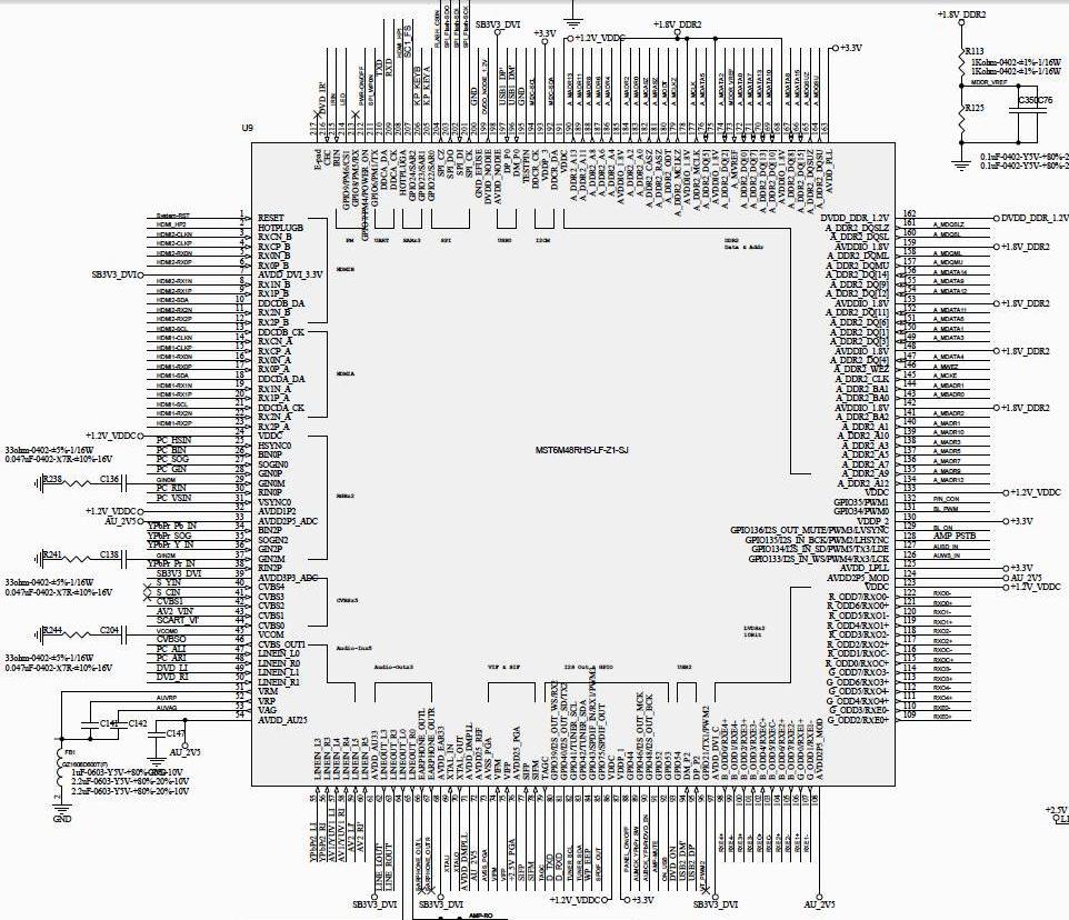

Supra STV-LC2725FL версия V1K10
Шасси T.MS6M48.7A
Бп с инв: LK-PL270401A
Main: T.MS6M48.7A 10423
Процессор: под радиатором
Тюнер: ET-6T1E-LF-108W-A
SPI Flash: MX25L3205D
PANEL: LTM270HT03
T-CON: LTM270HT03S2L V0.4_HF
Прошу совета.
При включении в сеть TV находится в дежурном режиме, горит светодиод красным. При переводе в рабочий режим загорается светодиод зеленым, экран черный в течении 15-20 секунд, затем экран засвечен равномерно белым, через 3 сек. Красное поле, через 3 сек. Зеленое поле, через 3 сек. Синее поле, затем черный экран, подсветка LED тоже гаснет. Светодиод на передней панели горит зеленым, т.е. TV находится в рабочем режиме. При нажатии кнопки меню чередование полей повторится и опять черный экран. Ни какой служебной информации на экране не просматривается.

letunov45, пробежись тестером по стабилизаторам на майне. Наиболее приближённая прошивка ТУТ

Напряжения на стабилизаторах майна:
U1-1117B33 = ДР: IN=5.18V OUT=3.24V (РР: IN=5.16V OUT=3.25V)
U2-MP1482DN = ДР: IN=0V OUT=0V (РР: IN(2н)=5.12V OUT(3н)=1.35V)
U3-1117B33 = ДР: IN=0V OUT=0V (РР: IN=5.12V OUT=3.28V)
U4-107N05 = ДР: IN=0V OUT=0V (РР: IN=5.12V OUT=2.50V)
U5-107N05 = ДР: IN=0V OUT=0V (РР: IN=3.52V OUT=1.80V)
U15-78D05 = ДР: IN=12.78V OUT=5.01V (РР: IN=13.73V OUT=5.02V)
Напряжения вроде бы соответствуют стабилизаторам.

letunov45, U2-MP1482DN = ДР: IN=0V OUT=0V (РР: IN(2н)=5.12V OUT(3н)=1.35V)?
letunov45
Сообщения: 115
Сообщение #16 от 20/05/2014 13:36 цитата
semvictor писал:
На примере аналогичных схем наверное должно быть 1,8V вместо 1,35V?

letunov45,По типовой так...
Сравни резисторы R1,R2 со своими.

В моем случае R1=3.75K; R2=4.66K
По формулам ни чего не понял

letunov45, 1,6657v ...Если правильно резисторы померил(прочитал)... подмигивание
letunov45
Сообщения: 115
Сообщение #20 от 20/05/2014 14:31 цитата
Полярность щупов меняешь показания сопротивлений чуть меняется, может сама микросхема еще влияет.
R1=3.70K
R2=4.26K
видимо примерно 1,7V должно быть, значит у меня немного занижено до 1,35V?
