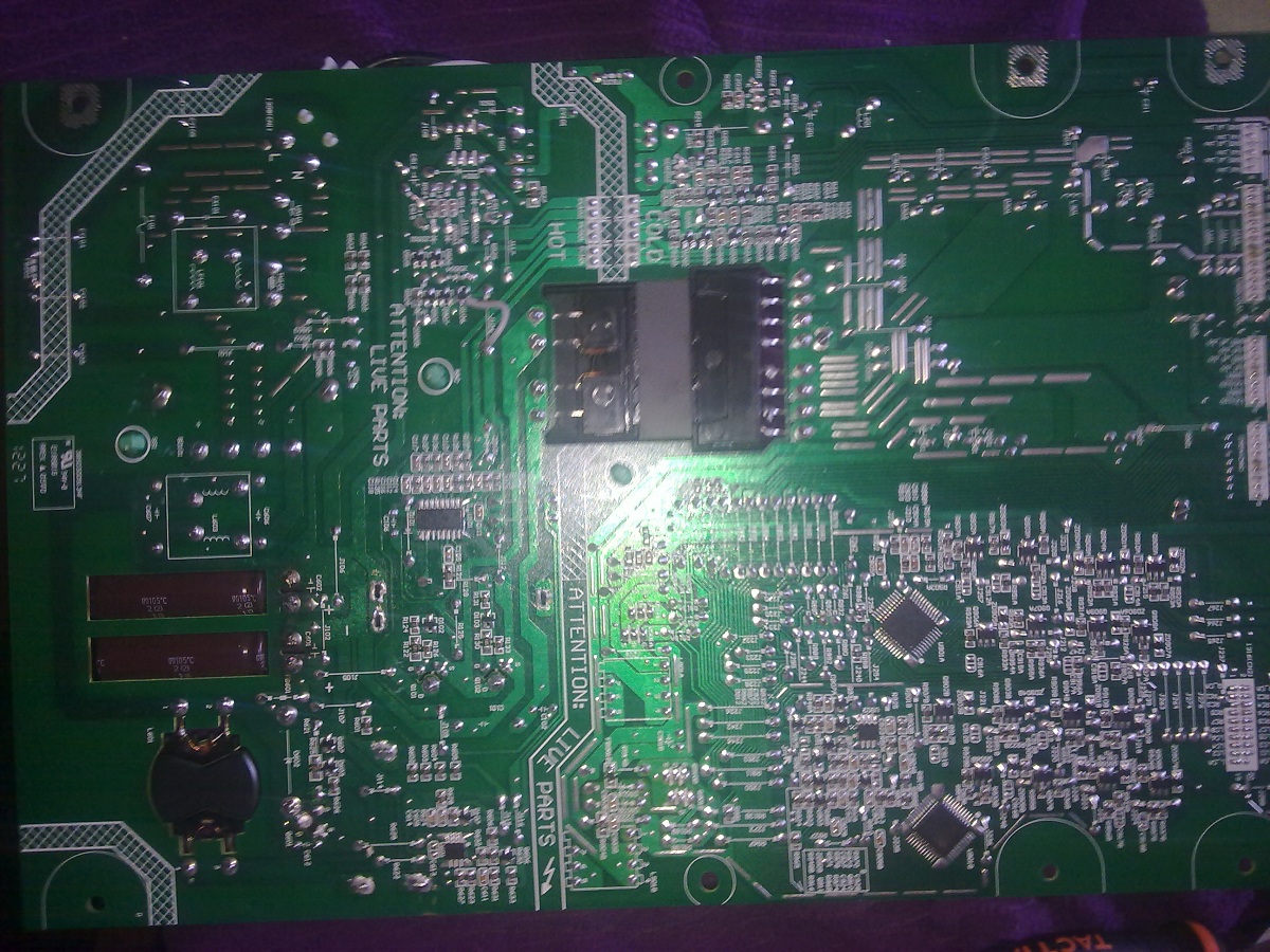

состав;
MAIN; QFU1.1E LA
Проц: FNP202-B1E32
Флеш: 25P10VP
Нанд: 25F8G08ABABA
БП: FSP163-4FS01
Панель: LTA400HL15
Нет запуска. Со слов владельца вечерем выключил, а с утра даже индикатор на понели не горит и не на что не реагирует. Проблема бала в БП. Небыло питания на шим управляющая силовым трансыорматором. Проблему устранил. Теперь положеные дежурка 3.3 есть. Стендбай 3В есть. 12В есть. 32В есть. На нанде питание поступает. На флеш 3.3 так же есть. Но индикатор на панели не горит и не реагирует не на что. На панели индикации и кнопках питание есть. Подозреваю слёт прошивки. Подскажите, если не там копаю.

да вот однотипная тема, все есть включая и прошивку:
http://monitor.espec.ws/section31/topic231583.html

Может там не 3.3В должно быть ,а 5В?
