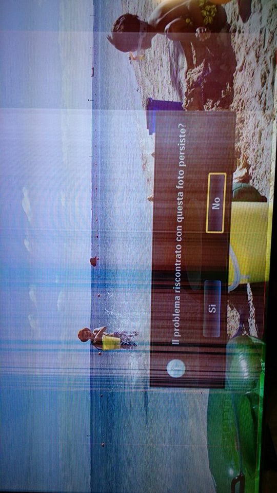

Переодически моргает экран, особенно сразу после включения, какое то время может не моргать потом снова начинает. Подсветка экрана не моргает это видно с тыльной стороны матрицы там есть отверстия и видно подсветку, которая в момент моргания экрана все время светит. Напряжения БП соответстуют схемным. Напряжения стабилизаторов maina в контрольных точках

После проверки всех шлейфов и контактов и сборки снова... два дня с половиной работал без нареканий я уже подумал , что проблема была в плохой сборке. Но вчера после длительного прогона сначала заморгал, потом изо пропало вместо изо экран засветился бело-серым с вертикальными полосками но звук передачи как положено продолжается, фото прилагаю... попробовал сразу отключить и включить, после включения сразу т.е. пока не остыл увидел следующее полос уже нет изображения тоже нет, видно что подсветка работает ... звук передачи присутствует, дал ему перекур часа пол тара, включил снова работает.
ДОБАВЛЕНО 05/03/2015 11:56
Сейчас работает опять нормально... делать какие то замеры нет смысла , жду проявление дефекта что бы сделать замеры на на ЛВДС. Такой вид как будто обрыв в шлейфе, но это произошло после длительной работы и как видимо хорошего прогрева в районе 4 часов ... Может такое быть по питанию матрицы ???

Спасибо за совет, буду пробовать... TCON присоединен к матрице... проблема точно в нем, потому что есть определенная область в районе скалера при надавливании на которую перестает моргание, но пайки смотрел в очках везде хорошие ... |

Пропаивал СМД на правой стороне Т-КОН после этого телек долго работал... щас опять отказал... подсветка есть изо нет, питание 12в на матрицу приходит, скалер стоит СМ2802А , перед тем как пропасть экран как то затухал в верхний левый угол, ножмешь на Т-КОН рядом со скалером ИЗО появится а потом совсем перестало, схемы Т-КОН найти не могу, схема материнки тут... http://monitor.net.ru/forum/files/mst6m48rxs__mstv3208-zc01-01_107.rar Сигнал панель ON/OF сегодня не успел проверить завтра проверю и транзисторы Q102, Q104, Q106 тоже завтра проверю. Даташит на контроллер CM2802A KE750U1B24K2 не могу скачать у кого есть дайте ссылку. Какая то общая проблемма, какой сигнал или какая напруга то пропадала то появлялась при работе так пока и не понял... это телек родни пока работал то я его больше и не трогал, а щас опять накернелся, значит не то я пропаял первый раз - было просто совпадение что заработал и я подумал что устранил непропай, оказывается нет... подскажите по дефекту что то совсем запутался... сигнала PANEL_ON/OFF с 88 ноги проца завтра тоже проверю и отпишусь... |
