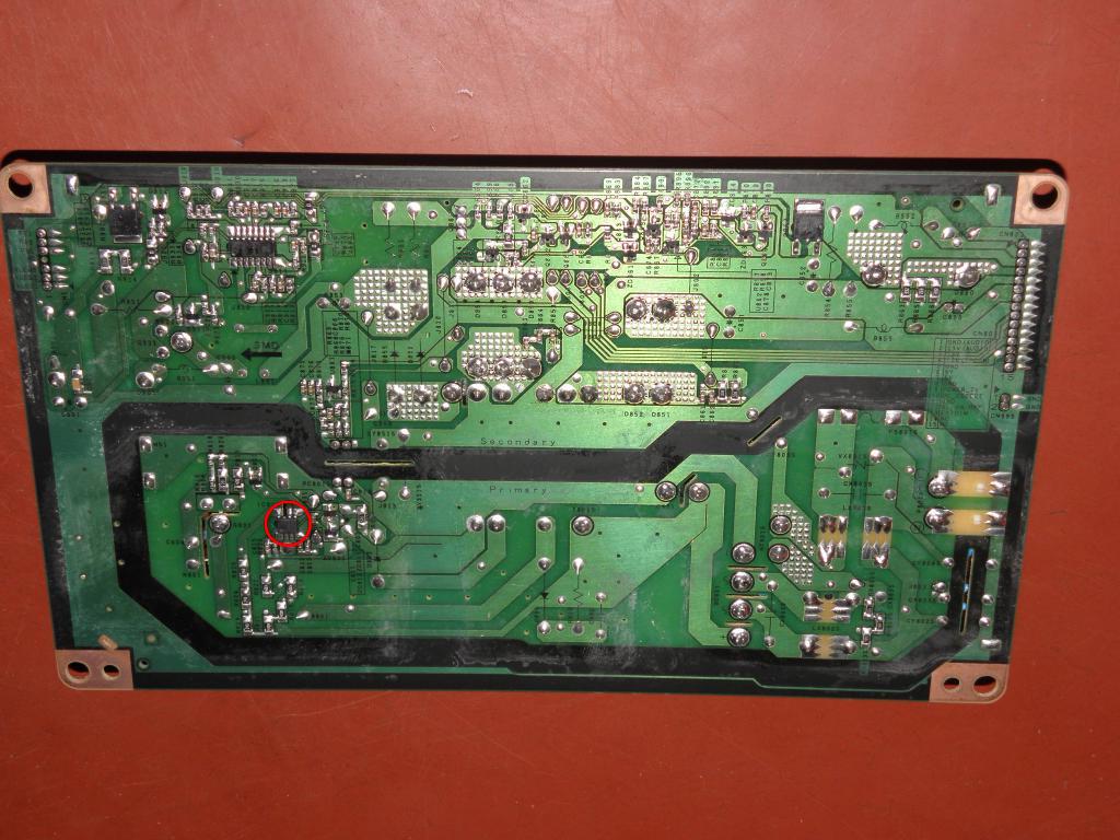

Здравствуйте, господа мастера!
ТВ включается , появляется заставка, которая гласит "Pliace call Philips seryce phone number!!!" уходит в ДР, и так по кругу.
Мои действия: Постоял по шинам осликом, - ничего подозрительного не заметил. Напряжения питания чистые (без пульсаций) 12v , 5v, 3.3v, 1.8v.
Выпаял 24с16 прописал Ф-ками, результат тот же. Попытки войти в сервис ни к чему не привели... ТВ циклически включается , светит заставку с просьбой позвонить в сервисцентр и отключается.
Буду благодарен за любую подсказку, кроме "неси мастеру". |

Скорее всего... Снял. Считал. Постал2 ругнулся , намекая что память чистая. Я подумал "это оно"! Прошил прошивкой , с любезно предоставленной Вами ссылки. Теперь имею кирпич. Реагирует на клавишу включения и все. Благо - в сервисный центр не отправляет.
Инвертор не включает.
Интересно это кривая прошивка, или битая SPI? Постал сказал что запись и верификация прошла успешно. На данном этапе остановился на поиске MX25L3205DMI-12G. |

чезаня писал: | Теперь имею кирпич. |
Интересно... а вернуть на место старую прошивку? |
iv-9
Сообщения: 6186
Он ее потерял. Надо было хоть прогреть при считывании. Пусть для начала в другую мсх зальет.
чезаня, а если просто 25Q32 или подобную? |

buff, ну я же просил, в сервисный центр не отправлять. Где взять ComPair II ? Тем более для единичного случая.
iv-9, я тоже подумал о 25Q32 . По новой запаял SPI к прогеру. Читает , пишет без проблем. Чего ей не хватает?
Возможно, где-то есть альтернативная прошивка? Буду благодарен! |

чезаня - Было две версии плат(715T2848-1 и 715T2848-1PHI ) , у тебя такая 715T2848-1PHI(судя по шапке) под такую и надо искать...
Пороюсь , обещать не буду.
Шильдик(стикер) на майне какой ? |
чезаня
iv-9
Сообщения: 6186
Не за что. Сравнил прошивки по ссылкам в этой теме, действительно есть отличия, хотя выложивший писАл, что перепроверена. Пометил у себя как подозрительную Возможно, разные версии, как писАл выше buff, хотя визуально платы вроде похожи. |
