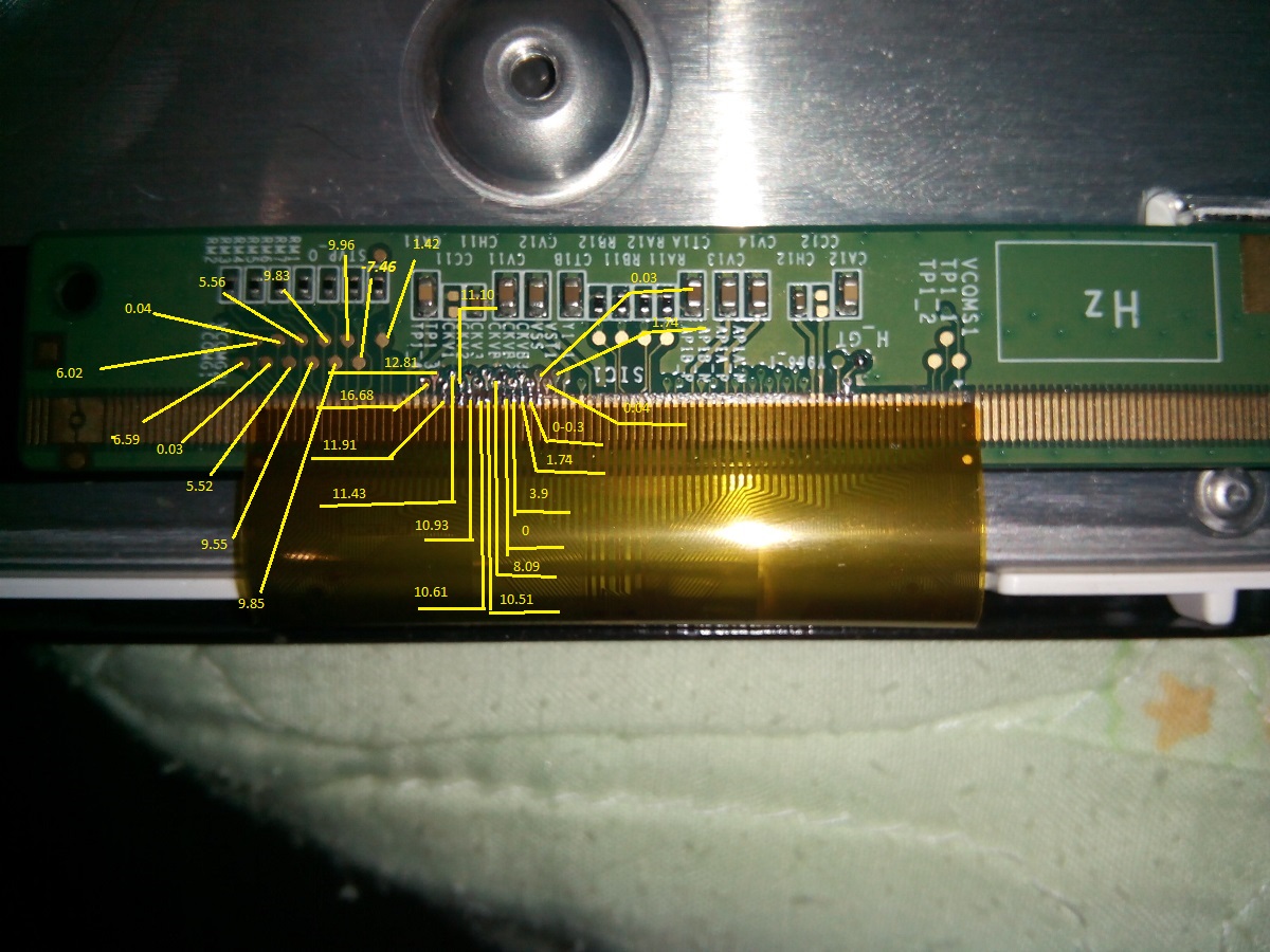

Шасси U69A
матрица LTJ400HV01-L
мейн BN94-05482Q BN41-01587E
тюнер BN40-00217B
T-Con SH120PMB4SV0.3 BN41-01743B
PSU PD46B2_BSM BN44-00427A
Двоит изображение. При отключении левого шлейфа от панели изо нормальное. Напряжения на неисправной планке разрисованы на фото.
Что делал? Резал SKV-все и SKVB-все, прямо у шлейфа, результата ноль. Пробовал в разном порядке. На второй планочке напруги не замерял, очень неудобно-боялся перемкнуть чего-работал на дому у владельца ТВ. Хотел VGH отрезать-не нашёл. Возможно по другому обозначен.
VDD на неисправной планке 1.75В, а на другой 17.5В. Остальное на фото. Какие соображения? Что ещё попробовать?
ФОТО взял с другого поста, дефект такой же. Сам сфоткать забыл.
Дефект такой же, как на этом фото

на неисправной планке, как я думаю, что она неисправна напруга =1.75В, а на исправной 17,5В. То есть разница в 16 Вольт.
На планку где 1.7В питалово идёт со стабилизатора, маркировку не помню, на него поступает 5В. Пятиногий. А на другую планку 17,5Вольт с контроллера что то типа MAX17121.

VDD и AVDD - это совершенно разные напряжения. Можешь отыскать на исправной планке и сравнить.
Ingh
Сообщения: 1403
Ingh
Сообщение #7 от 01/12/2015 22:27 цитата
Я знаю. Я так понял, что на исправной планке должна быть контрольная точка для VDD или её поискать придётся? То есть проблема может быть и в T-CON? Мануал на матрицу найти не удалось. Хоть питалова бы посмотреть, какие должны быть. Матрицы редко в ремонт попадаются-очень редко.
Иван, не томи, дай направление для исследований завтра. Ладно бы в мастерской делал, то сам бы нашёл чего, а то ведь на дому, в полувисячем положении. смех VCOM забыл сравнить ещё. Реально ли мануал найти на матрицу?

Будем искать питания тогда, где утечка. Вечером отпишусь, что смог сделать или не смог. Такой вопрос еще: на форуме читал, что можно попробовать объединить все skv между собой и при необходимости посадить на землю. Может это попробовать или пока не найду все питания vdd не стоит?

Удалось найти неисправную цепь. Всё на фото. Оказалось такая поломка типовая для этой панели. Почитал отзывы о этом телевизоре и нарыл множество отзывов, что внезапно стала двоиться картинка с артефактами. Отрезал сигнал STVP и изо норма, черезстрочки нет, так-как SKV были восстановлены. Огромная благодарность Иван Зенин, за поддержку и направление в каком двигаться. классно! браво! подмигивание
