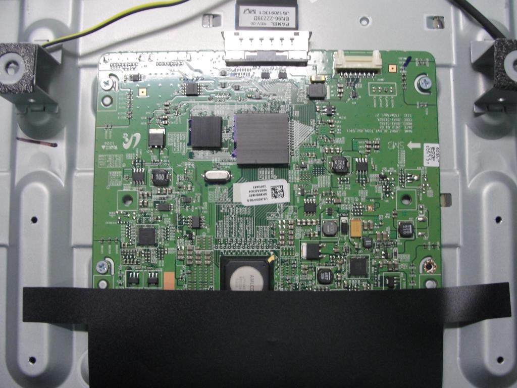

T-CON: FHD60C4LV1.0

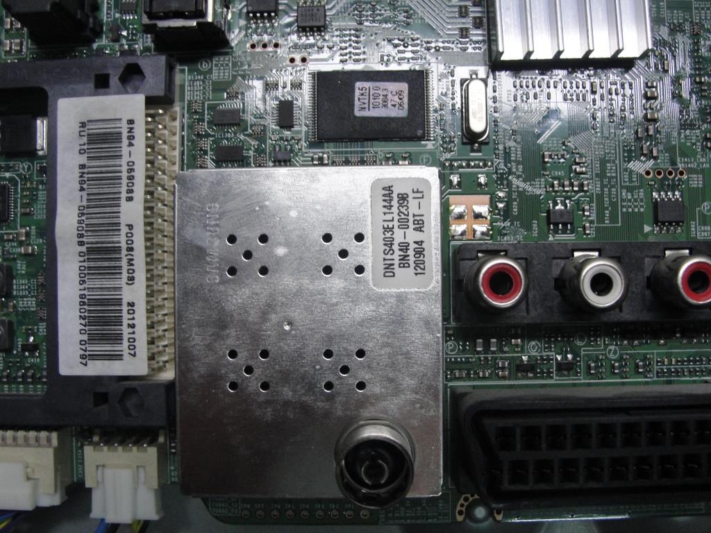

Майн 4A-LCD46T-SS9
тюнер F07WP-3DR-E
Проц под метал экраном и еще под радиатором. пока не разбирал

Предположительно трабла в прошивке, но не могу понять прошива с т-кона или с майна слетела. пока что на то и на другое найти не удалось. поделитесь прошивками, заранее спасибо.
ДОБАВЛЕНО 19/12/2015 09:41
С дружественного сайта http://remont-aud.net/dump/lcd_pdp_tv/t_con_eeprom/fhd60c4lv1_1/301-1-0-2851?lrRlVh найдена прошивка на т-кон FHD60C4LV1.1, мой FHD60C4LV1.0, вопрос стоит ли пробовать?
igorasrex
Сообщения: 635
Mirrad писал: | найдена прошивка на т-кон FHD60C4LV1.1, мой FHD60C4LV1.0, вопрос стоит ли пробовать? |
Вряд ли дело в прошивке t-con-а. А что бояться пробовать? Залей найденную прошивку в другую микросхему и пробуй, а родную в сторонку поставь. Если нету другой, то сохрани свою прошивку и перезаписывай найденную. Потом вернешь назад сохраненную. Фото дефекта не помешало бы. |

Никогда не встречал, что бы прошивка T-con давала кракозябры в меню. |

Иван Зенин, это похоже на оперативку. Чисто вангую. Ссыль на основные дампы на Рем ауде есть. А фото проблемы точно бы увидеть. |

Otto1 писал: | Иван Зенин, это похоже на оперативку. Чисто вангую. | связь проц --- оперативка виновата ... |

Попробовал прошить т-кон чисто что бы исключить. прошивка села, но проблема не в нем! Седня все обратно соберу и сфотаю.

RAMMER, Otto1, Ваше подозрение скорее всего правдивы. Начал проверять оперативу (ELPIDA D1216AJTA-4B-E). Обнаружил обрыв в резисторной сборке 101 (R3106). три ножки звонятся положено 100ом, четвертая нога бесконечность. На стороне проца и оперативы КЗ на корпус нет. поменяю, будем пробовать. |

Обнаружил еще одну оборванную резисторную сборку 101 в обвязке проца, к оперативе уже отношение прямого не имеет, тоже заменил. прозваниваю дальше. |

Всем большое спасибо за пинок в правильном направлении. Проблема была в связи "ПРОЦ-ОПЕРАТИВКА". |
