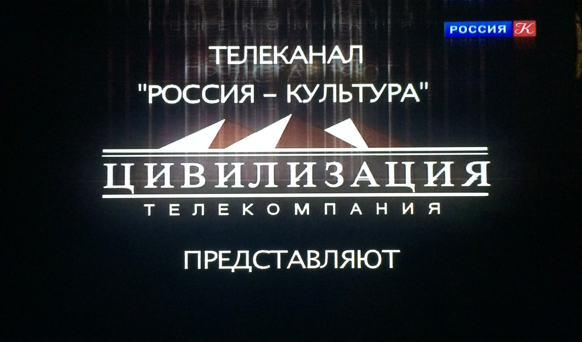

Принесли телевизор: горизонтальные полосы на экране
померил напряжения на тиконе
VIN - 12V
VOFFE - -7,45V
VCC33 - 3,3V
AVDD - 16,4V
HVDD - 8,2V
VCC12 - 1,2V
OUTC - 8,5V
VONE - 28V
На планках(C400MB4SL2LV0.0) напруги не проседают.
При отсоединении шлейфа изображение на второй стороне нормальное. Матрицу в утиль? Подскажите как проверить матрицу |

АЛЕКСЕЙ777, фото с отключенным шлейфом покажи. |

АЛЕКСЕЙ777
Вот фото.

АЛЕКСЕЙ777
на этом закрываю тему.
всем спасибо всем довольны |

АЛЕКСЕЙ777
смотрел эту ссылку. все напряжения на планках есть |

KuznetcovVM
Сообщения: 571
АЛЕКСЕЙ777, Тема интересная. Не похоже что матрас дохлый. б/п напруги в норме? |

Sacha29
Сообщения: 1045
KuznetcovVM, Видать вы не встречались с этим матросом. |
KuznetcovVM
Сообщения: 571
Sacha29 писал: | KuznetcovVM, Видать вы не встречались с этим матросом. | Дело в том что такая неисправность может быть изза б/п. |
iv-9
Сообщения: 6160
KuznetcovVM, не может такая неисправность быть из-за БП. Это панель без вариантов. |
KuznetcovVM
Сообщения: 571
Не надо лапшу на уши вешать. При плохой фильтрации на экране могут быть полосы. Проверено. Клиент ничего не написал про б/п. Поэтому я уточняю. |
