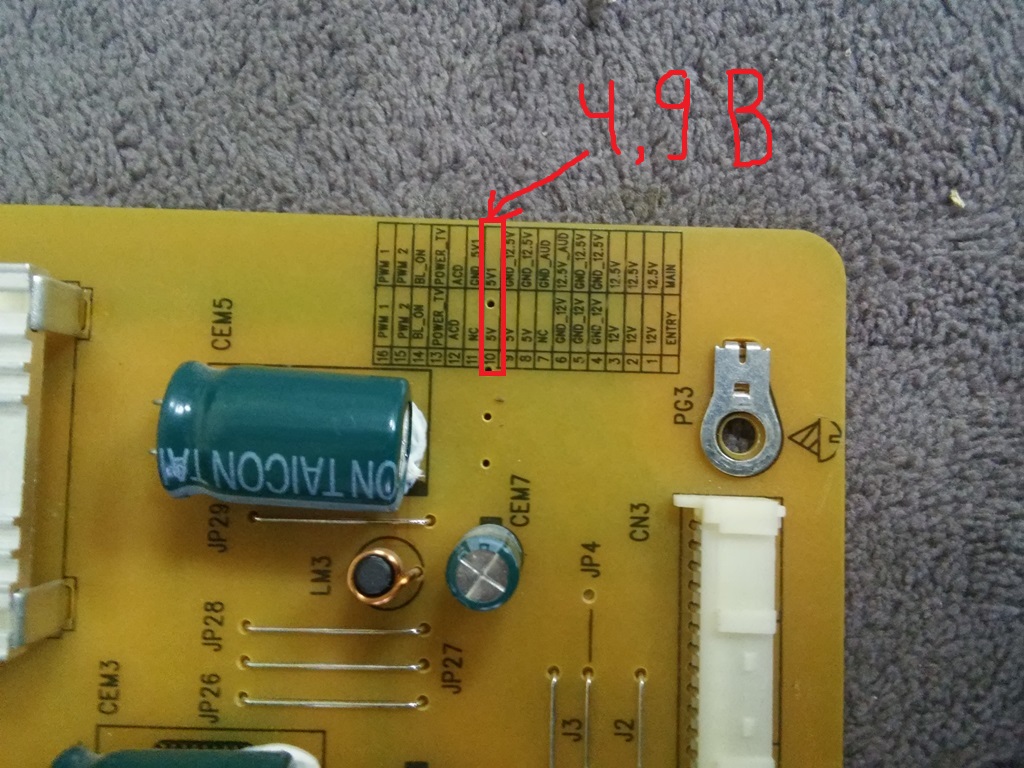

Привет всем!
Состав:
TOSHIBA LED
Модель: 40L7356RK
Панель: 96.40S03.003
Инвертор: B191-203 D21 REV.D
Модуль питания: B191-203 D21 REV.D
T-con (Logic): 13Y_S120PMB4C2LV0.2
Майн: 32L4300 REV1.02
Тюнер: TDSS-G231D
Со слов клиентки: утром выключила, пришла вечером, не включается, индикатор не горит, был включен в розетку.
По замерам:Только есть 5V, но на матери индикатор не горит.Вообще никаких признаков жизни.

Vikont
Сообщения: 1799
Vikont
Сообщение #2 от 13/03/2016 12:22 цитата
schurik0104, а с сигналом POVER_TV что?
schurik0104
Сообщения: 269
Сообщение #3 от 13/03/2016 12:43 цитата
нету, обычно на тошибах, если есть дежурка, горит светодиод на майне, а тут вообще никаких реакций

Сообщение #7 от 13/03/2016 17:14 цитата
Это категория "ремонт от А до Я" - то есть все и ни...уя.
Ни одного замера на майне, кроме отсутствия фонариков. бяка Наверное, проц сразу пятью вольтами запитывается и больше ему ничего не надо? смех Это хоть проверь - чем питается проц и откуда это берется.

schurik0104 FAN7930C - хоть живая ?
Схема БП нужна ?
schurik0104
Сообщения: 269
Сообщение #10 от 13/03/2016 22:51 цитата
buff, если можно)
ДОБАВЛЕНО 13/03/2016 22:52
buff, тоже щас подумал на нее

Сообщение #12 от 14/03/2016 08:05 цитата
Зачем нужно проверять FAN7930C (PFC) если при наличии 5в с PSU, нет дежурки.

Сообщение #13 от 14/03/2016 09:40 цитата
как проверить питание проца?) ткните пальцем) а то нахимичу че нубудь, опыта рабы с майн очень мало
Oleg-44
Сообщения: 96
Сообщение #14 от 14/03/2016 09:52 цитата
На майн есть dc-dc преобразователи (стабилизаторы), вот на них и нужно смотреть напряжения.
Только вот при отсутствии схемы приходится находить их по даташитам

schurik0104
Сообщения: 269
Сообщение #20 от 17/03/2016 18:12 цитата
Здарова всем! можно ставить "Решено". Был пробит стабилизатор IC901. Почитал литературы, разобрался со схемой. Все получилось. Огромное спасибо buff, ,Oleg-44, Этим людям низкий поклон!))) спасибо
