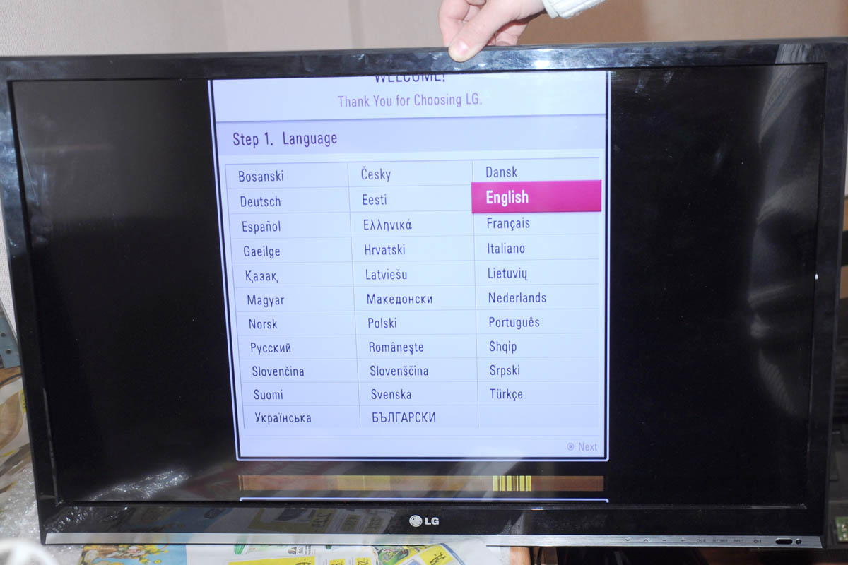

main: LD21B/LC21B
T-con: T315HW07 VB CTRL BD
MATRIX:; AUoptronics T320HVN01.0
БП: EAX64310001(1.7)
Мигает светодиод.Короткое по 3,3в на мамке.Поменял новую майн - перевернута картинка.В OPTIONS 5 MIRROR не активно.Поменять не могу. На Т-con на 6 пин разьма подал 3,3в (R145 резистор поставил) картинка перевернулась. но сдвинута вверх на 10% примерно.Верхняя часть отображается снизу.SPI со старой мамки менял - мамка запускается есть подсветка и цифровой снег - кнопки и ПДУ не работают.Изо - нет.Сейчас картинка вот такая - фотку прилагаю

Alex_sumy писал:
Так может быть ответ в этой теме http://monitor.espec.ws/section31/topic262868.html

Эту тему видел.У меня OPTIONS 6 нету.Их всего 5

Alex_sumy, обнови прошивку через юсб и миррор моде появится в меню.

на оф сайте есть прошивка.только она не шьется . и название ее какое то подозрительное.LM1_DVB_EU_MP_RevNo7704_V03.41.26_usb_V2_SECURED.Может из за того,что майн изначально не с этой модели.
