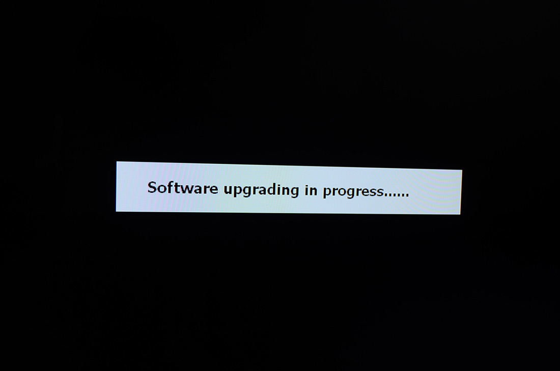

При включении в сеть, ТВ запускается на канале, на котором и был выключен, подсветка запускается, надпись канала(входа) есть. В меню можно зайти и не более того, после этого ТВ виснет и не реагирует ни на какие клавиши, ни с пульта, ни с задней панели. Выключается только когда полностью обесточить.
Подобную ситуацию, как то раз (но на другом ТВ) поправлял с помощью сервисной прошивки, которую мне вручили Официалы. В данной ситуации сервисная прошивка не помогает.
Пробовал прошивать, при включении появляется надпись загрузки обновлений, после чего, без перезагрузки ТВ выводит приветствие Philips и все. После нажатия на клавишу Меню есть 10 сек.(может меньше) чтобы что-нибудь сделать, после чего ТВ снова виснет. Но теперь можно ТВ выключить 1 раз с пульта и все, остальные действия только после обесточивания.
Вычитал, где-то что есть блокировка от детей, которая включается комбинацией 8888 на пульте ДУ. Решил проверить, может быть и поможет. Ввел - ТВ поработал так же 10 сек. может чуть дольше и потух совсем, точнее подсветка потухла.

Прошивку мне отправили с форума Philips.
На флешку распаковал два файла, переименовал их как указанно было в инструкции... После чего флешку подключил к ТВ и в розетку, после чего происходил процесс установки, о чем соответствовала надпись -"Software updating process... ". Высвечивается приветствие Philips и снова приехали.

Иван Зенин
Сообщения: 6760
4elout писал: | Software updating process... |
Должна другая надпись высвечиваться. Если не тяжело, сделай фото.

Если не помогает сервисная прошивка, надо переписать содержимое нанды в другую микросхему и повторить процедуру.(Физическое повреждение).
ДОБАВЛЕНО 04/05/2016 19:49
Кстати после распаковки какое расширение и размер файлов получились? |

4elout
В архиве было два файла:
.bin 767 Kb
.pkg 71027 Kb
Об этих двух файлах и шла речь.

Иван Зенин
Сообщения: 6760
Это микросхема, где хранится прошивка.(48 ног). |
4elout
Это которая Nand Flash?
В моем случае K9F2G08U0B-PIB0... |
