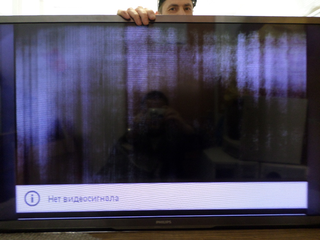

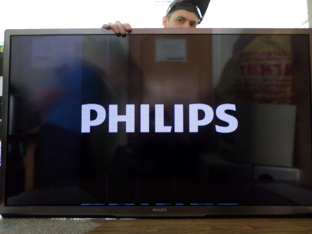

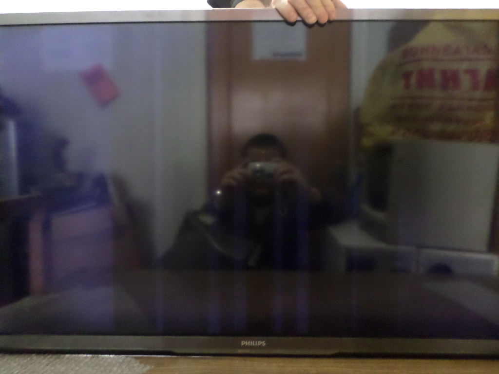

С учетом полученных бесценных знаний сделал по новой диагностику больной стороны. Выяснилось, что если смотреть на панель со стороны плат, больная сторона справа. Согласно рисунка из темы http://monitor.espec.ws/section31/topic272186.html сделал обрезание и соединил все обрезанные выводы со стороны панели вместе. Включил. Сначала картинка порадовала, но дальше по экрану появились вертикальные широкие серые полосы, дальше если смотреть на экран с верхнего левого угла появилось серое пятно, которое расползлось на весь экран. На фото видно. Резать бездумно другие дороги не стал.

Dron1980, Зарезали матрицу! Аккуратно восстанавливайте то, что резали раньше, ВНИМАТЕЛЬНО. Оставьте только то, что в моей теме. Попробуйте на моем рисунке проводники не соединять.

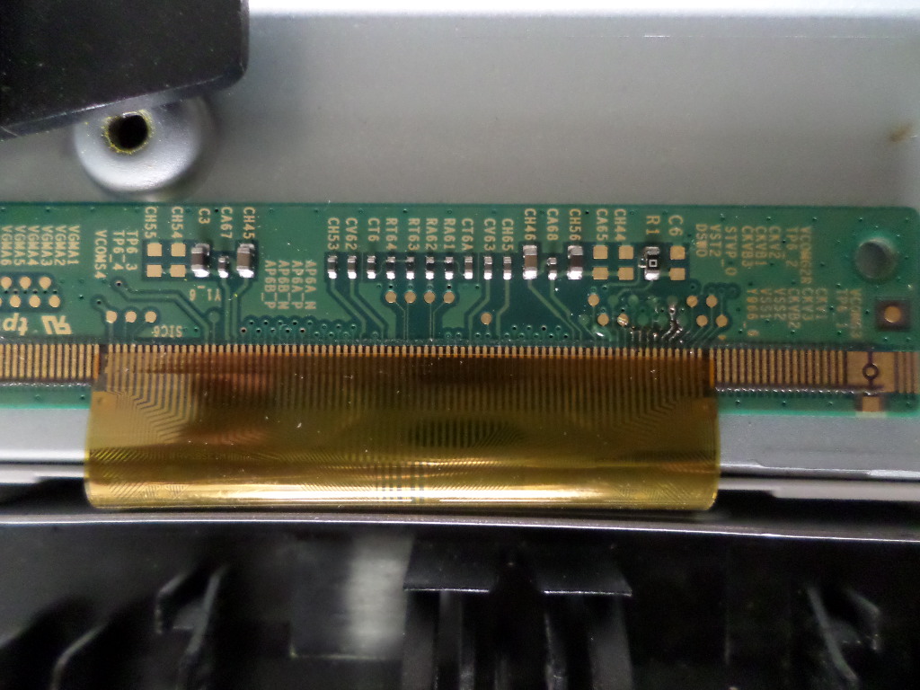

Распаял все дороги ничего не поменялось. Вот фото больной планки, посмотрите может чего лишнего отрезал.
 Размер файла:  273.77 КБ
 Просмотрено:  694 раз(а)
Юрий 72
Сообщения: 1397
Сообщение #11 от 11/06/2016 18:53 цитата
Dron1980, а ты больную резал?:-)
Dron1980
Сообщения: 86
Сообщение #12 от 11/06/2016 22:35 цитата
Был уверен, что больную. Как делал диагностику. Отключил сначала левую планку, на правой стороне пошли полосы. Отключил правую планку - нормальное изо. Сделал вывод, что больная правая сторона , ее и резанул.
