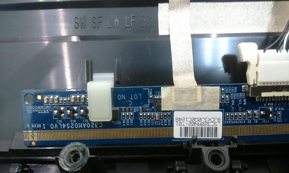

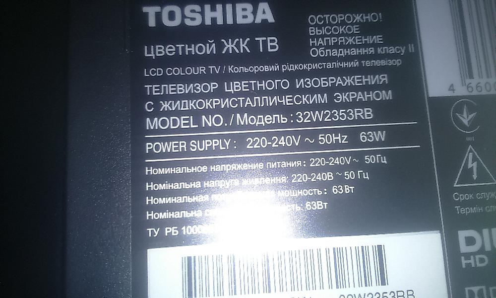

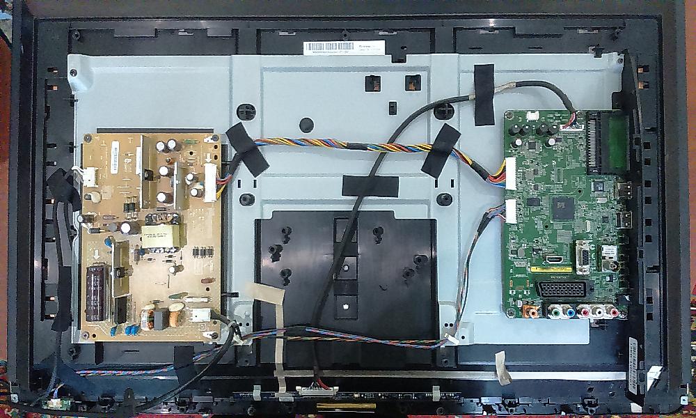

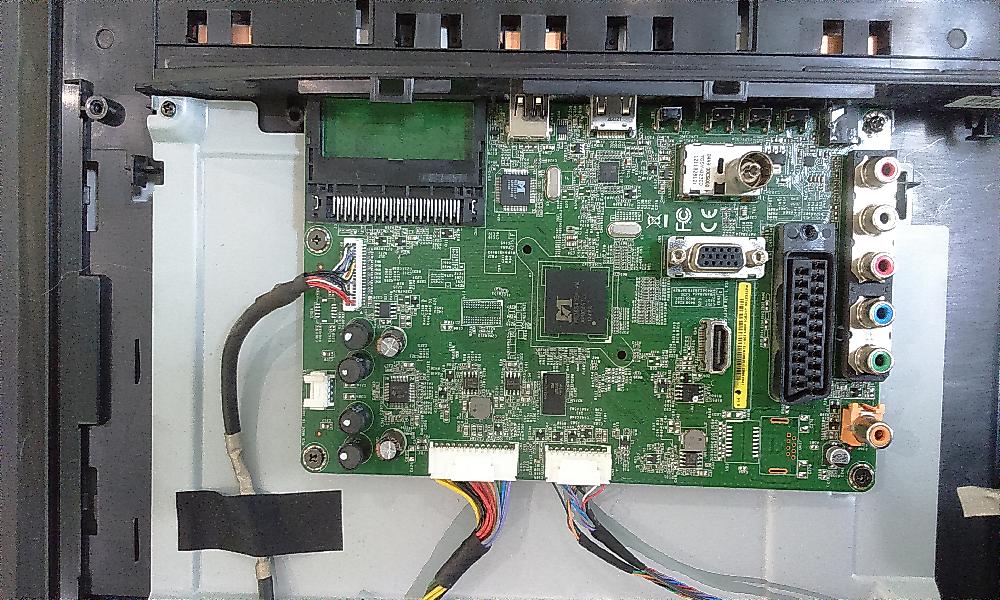

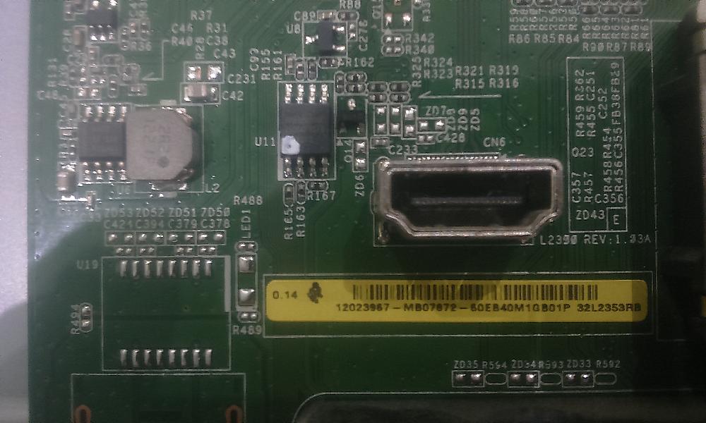

Всех коллег поздравляю с Новым годом! Хочу повториться. Тема такая Тoshiba 32W2353RB
неисправность в прошивке. Дефект: при включении появляется надпись "DO NOT POWER OFF", ниже надпись "SCAN" и начинается бесконечное сканирование каналов, ни на пульт, ни на кнопки не реагирует. Практически перепробовал все прошивки которые есть на сайтах. Ничего не помогала. Только одна к моему подошла. Два дня потерял на этом. На фотографиях обратите особое внимание на модель номер панели, номер Тэкон и на стикер в тэконе. Если частично что то не подходит типа цифра или буква ничего не пойдёт. Фотографии и прошивку выкладываю. Качество извините не айс. Удачи в ремонте.

Столкнулся с такой же проблемой, прошивка которая здесь не подошла, изображение перевёрнутое и в негативе. Нашёл такую прошивку на remont-aud.net, зарегистрировался, но там пишут что у вас не хватает баллов.
Пришлось взять часть прошивки из второго сообщения этой темы, а часть родной. Может кому пригодиться.
