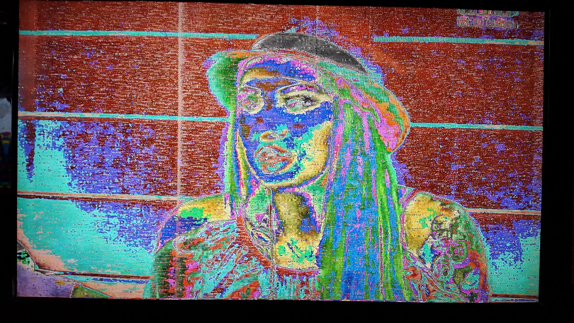

На процессор дунь феном для начала. |
suolvi
Иван Зенин
Сообщения: 6760
suolvi
Прошить нечем,наверное надо заказывать main.Спасибо.
Не подскажете,достаточно для заказа платы такого параметра-BN41-01604? |
