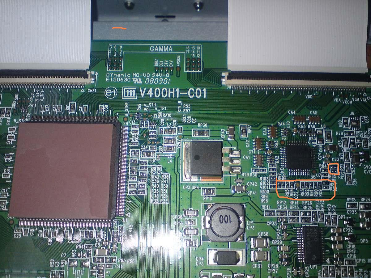

Всем доброго.Суть проблемы такова T-con V400H1-C03,при замене гамма корректора снесли чиповые резисторы(на фото обведены красным).Прошу помощи может есть у кого такой Т-con промерять резисторы...С меня причитается.Зараннее спасибо...

Сообщение #2 от 12/09/2017 14:54 цитата
R97 - 318ом
R96 - 1.7Kom
R95 - 420oм
R94 - 4.53Kom
R93 - 4.57Kom
R92 - 455ом
R91 - 1.65Kom
R90 - 210ом
R89 - 286ом
R88 - 523ом
R87 - 863ом
R82, R81 не установлены.
Замерял не выпаивая.
