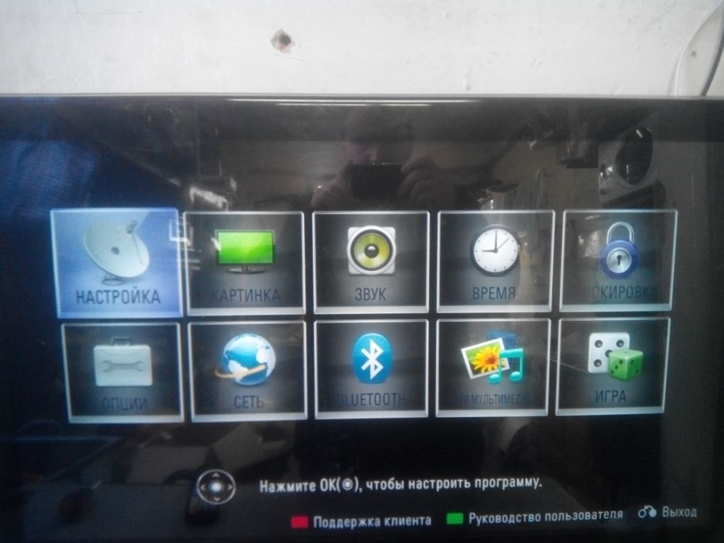

Состав
Main EAX61762608(1) EBT60992501
БП PLDC-L901A (902,903)
матрица LC320EUH
Схема есть
Не ловит аналоговые каналы(цифру и не должен). При поиске появляется розовый фон.
Напряжения на тюнере соответствуют указанным на схеме (4.93, 3.3, 2.5, 1.2) выв 15(reset) 19 (err).~3.3 и 2.5 соответсвенно.
Тюнер снимал, пропаял.(+ было отломано гнездо антенны, но только от корпуса).
прошивку W25X40 менял.
Прошу оказать содействие в локализации проблемы, т.е. это тюнер, или на майн надо искать? В чем причина появления розового фона?
Фото редактировал B.B.

А по AV ( или с других входов ) какая картинка???

ДОБАВЛЕНО 11/03/2018 12:37
AV не работает. Замена проца решает проблему, или еще какие то мероприятия требуются?

Сообщение #7 от 11/03/2018 14:21 цитата
Сними радиатор и дунь на проц, без фанатизма, градусов 200 полторы-две минуты, может еще поработает. улыбка
kardsarov
Сообщения: 29
Сообщение #8 от 11/03/2018 14:56 цитата
прогрел. АV появилось. пропала краснота при поиске, но программ не находит

Сообщение #9 от 11/03/2018 15:03 цитата
Это уже отдельный вопрос, возможно тюнер. Может, тип тюнера слетел в памяти - как вариант (не помню, есть там выбор или нет улыбка ).Или сам тюнер почил.
Поставь приставку и цифру смотри. улыбка

Сообщение #10 от 11/03/2018 15:16 цитата
Работает все кроме тюнера

Сообщение #11 от 11/03/2018 15:19 цитата
kardsarov писал:
Как вариант перешить EEPROM или в сервисрежиме посмотреть, может, есть выбор типа тюнера. Вполне возможно, что и сам тюнер сдох. Может, когда гнездо ломали, трещина внутри пошла, и т.д. Может, барахлил давно, люди шатали вход, пока не отломали.

Сообщение #12 от 11/03/2018 15:25 цитата
Когда снимал визуально ни чего не обнаружил. Поиск цифровых каналов очень быстро проходит. Обычно медленнее.. Сервис посмотрю.
