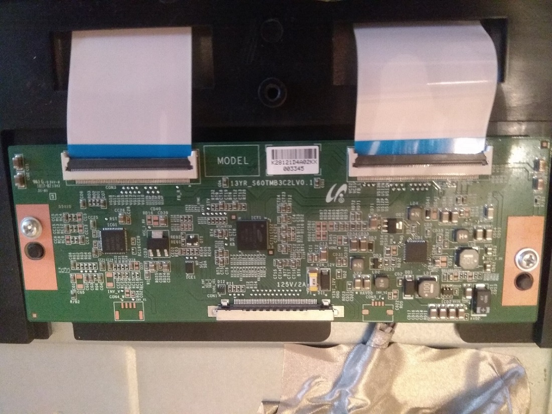

Доброго времени суток, господа. Столкнулся я с такой проблемой, которая хорошо видна на фото, а именно скол на стекле матрицы. Телек поступил с диагнозом нет подсветки. Была разобрана панель и заменены сгоревшие диоды, и стабилитроны. Но при сборке была допущена неосторожность(или криворукость кому как угодно), и от стекла откололся сегмент. Я понял что это залет, но попытался предпринять кое какие действия, а именно сделал опалубку из скотча и залил данный сегмент эпоксидом, в надежде потом нанести дорожки контактолом. На боковых драйверах, точнее ихних шлейфах нет контрольных точек куда можно подпаяться. Но увы контактол слишком растекается и ничего не получилось только пацарапал эти дорожки. После скола и до манипуляций включил тв, появился логотип самсунг четкий без артефактов. Потом его нижний край как бы затемняется, и матрица гаснет (закрывается) и все подсветка горит звук идет все работает, а матрица не реагирует. После нескольких попыток с контактолом, понял что восстановить эти дорожки не реально этим способом. Не получилось нарисовать даже три широкие крайние/ Подскажите пожалуйста есть ли еще методы и приемы, которые могут помочь в этой трагичной ситуации?

у меня нет никакого опыта ремонта матриц, только очень общие далекие понятия. После очередной попытки с контактолом матрица вообще перестала показывать стартовый логотип самсунг, я вымыл все спиртом, логотип появился, решил собирать как есть до лучших времен или до преобретения матрицы или телека. Но после сборки включил и картина изменилась: сначал логотип, потом начинаят появлятся изображение с
ДОБАВЛЕНО Март 19 2018
с лева на право, в правой части начинаются засветы и артефакты и матрица тухнет

ТВ-СЕРВИС(аудио)
Сообщения: 493
Сообщение #4 от 20/03/2018 17:07 цитата
уши с обоих сторон? если да, то тебе повезло
Farsh
Сообщения: 507
Сообщение #5 от 20/03/2018 22:31 цитата
ТВ-СЕРВИС(аудио), да, что можно сделать? (на них правда нет "точек")
Иван Зенин
Сообщения: 6760
Иван Зенин
Сообщение #6 от 20/03/2018 22:41 цитата
Тупо оборви их на повреждённой стороне...
Farsh
Сообщения: 507
Сообщение #7 от 20/03/2018 23:34 цитата
Иван Зенин, просто оборвать? ??
Иван Зенин
Сообщения: 6760
Иван Зенин
Сообщение #8 от 20/03/2018 23:48 цитата
Просто оборвать.
Farsh
Сообщения: 507
Сообщение #9 от 20/03/2018 23:54 цитата
Иван Зенин, оборвать так оборвать, завтра оборву, если б не комендантский час уже бы мчался обрывать)

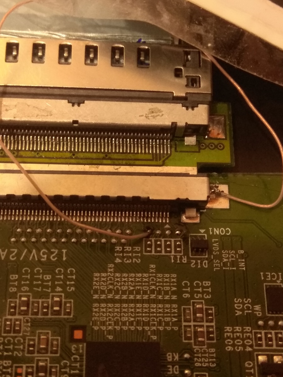

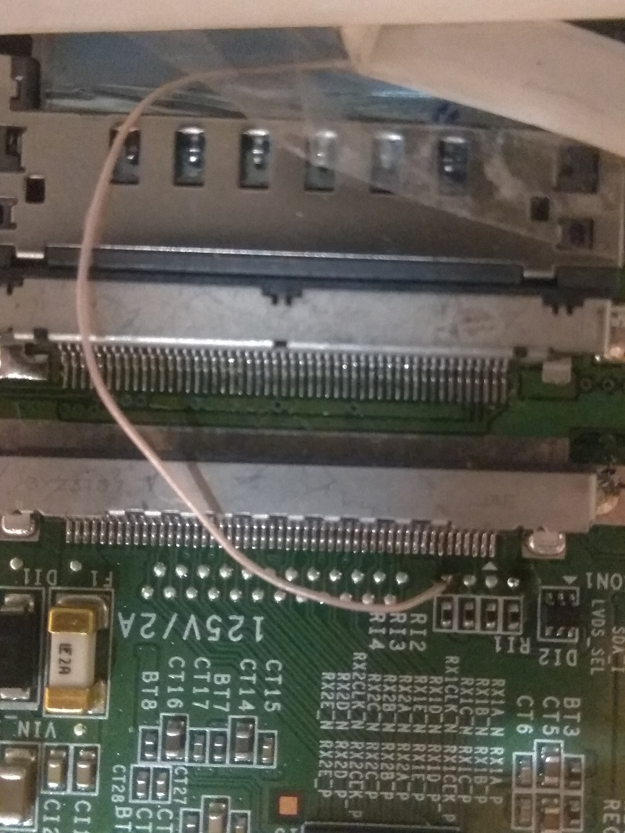

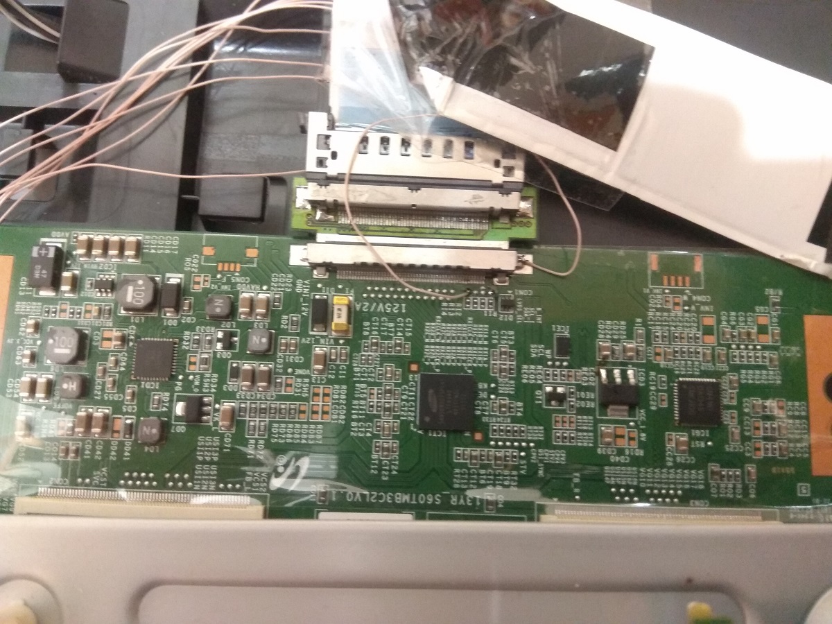

Farsh
Сообщения: 507
Сообщение #10 от 21/03/2018 09:07 цитата
Аллилуйа!!! ) Чудо свершилось!
ДОБАВЛЕНО Март 21 2018
Иван Зенин, ТВ-СЕРВИС(аудио), СПАСИБО!
