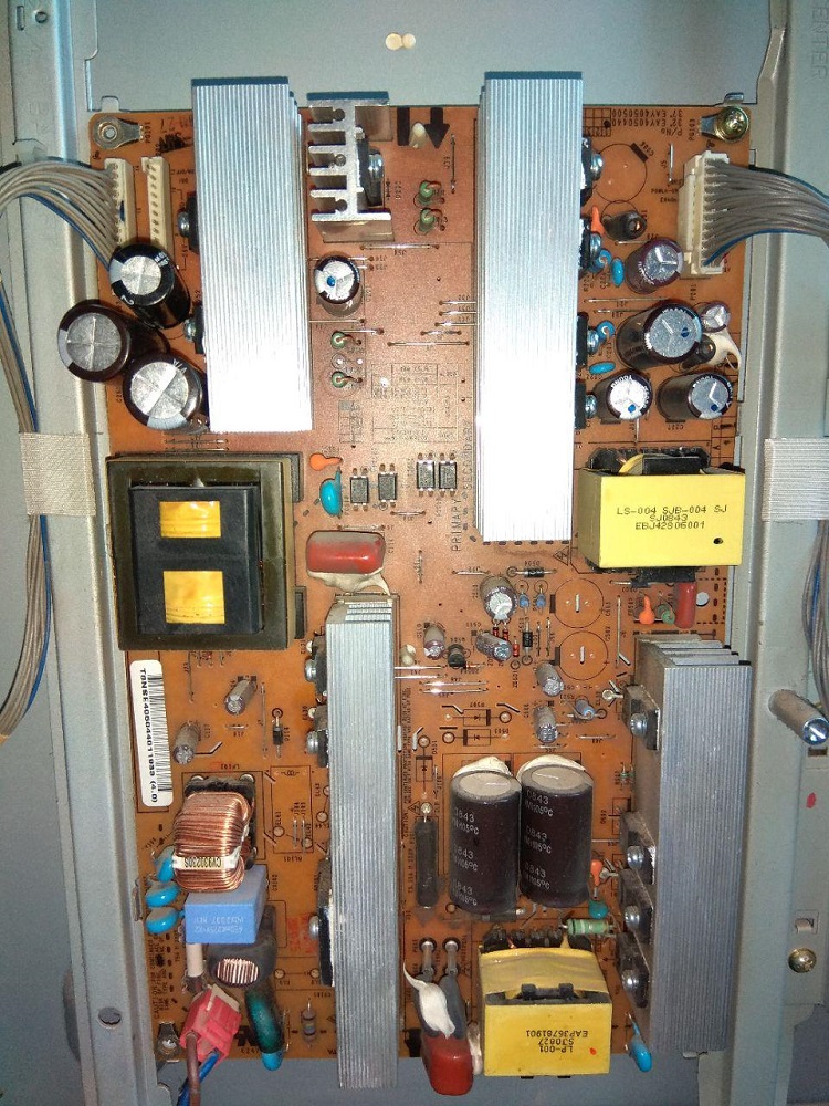

Состав аппарата.
Марка и модель - LG 32LG10R
Шасси (если известно) - IC703
Модуль обработки сигнала (Main) LP81A
Блок питания (PSU) -LGP32-08H
LCD матрица - T315XW02 V.L
инвертор... - 4H.V2668.001
Добрый день.
Аппарат с проблемой самопроизвольное выключение и включение,в ходе осмотра видимых повреждений не было,напряжения 24v,5.2v,6.5v,12v-присутствуют,заметил в момент отключения щелчок,глухой внутри корыта,звук пластмассы,снова запуск и через пару минут так же, сбивается настройка каналов,при запуске на холодную нужна новая настройка,может совсем отключиться и что бы включить полное отключение от сети,в БП диоды Шотки EN210A сильно греются,снял проверил целые....собственно вопрос,возможен ли этот постоянный Рестарт из-за ламп/лампы CCFL?

Сообщение #2 от 15/07/2018 19:56 цитата
Нет.

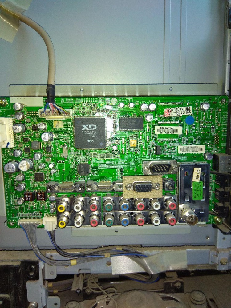

Решено,прошивка решила проблему,spi flesh MX25L1605,

Был не давно такой телек в ремонте. Тоже сам по себе выключался, иногда работал иногда пропадал звук. Зависал пульт. Приходилось выключать с розетки и включать обратно. Решил проблему заменой кондеров на маине. Хозяин как раз уехал и телек мне оставил. После замены тестировал неделю.

vitaliy0812, скорей всего прогрелось что-то при паянии...

Иван Зенин, Залил прошивку,заработал но проблема со звуком появилась,заменил Флеш,перезалил работает,второй день на прогоне,еще момент по поводу щелчка того что указал,Флеш была приклеена пузом к плате а возможно со временем от температуры так залипла,думаю что именно она издавала такой звук,все таки греется корыто а Майна очень близко стоит......

Сообщение #7 от 18/07/2018 08:18 цитата
Бред какой-то...
vitaliy0812
Сообщения: 140
Сообщение #8 от 18/07/2018 17:02 цитата
Иван Зенин, Бред не бред но факт что заработал и работает,бывает.
Иван Зенин
Сообщения: 6760
Иван Зенин
Сообщение #9 от 18/07/2018 17:19 цитата
Я про щелчки...
power1
Сообщения: 1240
power1
Сообщение #10 от 18/07/2018 18:10 цитата
Ага нагрелась щелкнула, остыла опять прилипла и так много раз обо асфальт.
vitaliy0812
Сообщения: 140
Сообщение #11 от 19/07/2018 03:30 цитата
Иван Зенин, После того как снял флеш,перезалил и поставил назад щелчки исчезли,я не знаю как объяснить это но это так.
