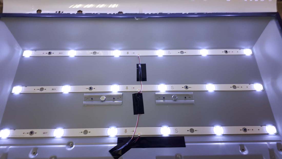

Model: KDL-40WD653
Panel: NS6S400DND01 4-580-636-11
LED backlight: 2015SONY TPZ40 FCOM A06 REV1.0 151014
LED driver (backlight): integrated into PSU
Power Supply (PSU): ACDP-060S03 Adapter 19.5V
MainBoard: 1-980-335-23 173587123. A2093494
включается, пишет SONY , и так 3 раза. Потом 6 мыргов свд. Матрицу вскрывал, светики все горят. Мать подкидывал.
вот фото подсветки. все говорят что это свд. как вычислить? я не ясновидящий.
проверил каждый диод-токи везде одинаковые.
  20180824_155503 1.jpg  60.01 КБ  Скачано: 849 раз(а)

Подкинь другие линейки светодиодов что будет

вот что заметил-при включении светиков слышно жужжание в районе лед драйвера. на обоих платах. либо продали дохлую плату либо я в ауте. попробую найти и заменить микру BD9423

Посмотри линейки с обратной стороны. Диоды, под которыми явное (коричневое) затемнение - под замену.

Увеличь, раза в полтора, номиналы токовых датчиков BD9423

Не надо не чего увеличивать,светик ищи,они на этих моделях такие плохие.По падению смотри.

Tipelo, прав. после долгих измерений токов и напруг, вычислил свд который барахлил. ток гулял но незначительно. Видимо рвался в момент запуска. Вобщем заменил и все пошло. Всем неравнодушным спасибо.

И что, отдал без доработки по току?
