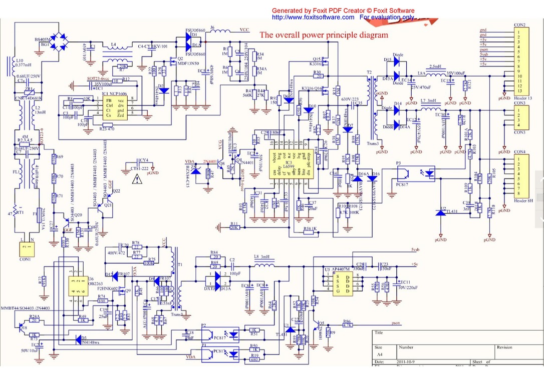

Доброго времени суток всем!
PHILIPS 37PFL 3507/T60 (шасси TPM9.2E LA) не включается.
MainBoard: 715G5155-M01-002-005X
Power Supply (PSU): 715G5194-P01-W02-002M
Panel: LC370EUE
при включении в сеть индикатор горит как положено дежурке, при включении в рабочий режим тухнет, на кнопки реагирует
в дежурке на разъеме CN902
5в - 4.7
12в- 0
24в- 0
on\off-0
ps-on 0
dimm- 0
p-ok - 0

т-кон отключал, питание подсветки тоже, все напряжения без изменений , сервисную прошивку пока не качал
вот схема и фото майна

krugen писал:
в рабочем режиме
12в- 0 (в первую секунду 4-6в)
24в- 0( в первые секунды 18-22в)
предполагаю что сдох процессор MT5135
Причём тут процессор?
У тебя бп не включается.

Сообщение #6 от 28/08/2018 12:00 цитата
krugen, на PS-ON подай 5В и смотри появятся ли ВСЕ напруги на БП.
krugen
Сообщения: 1092
krugen
Сообщение #7 от 28/08/2018 13:08 цитата
Борис Горбунков писал:
подавал 3.3-5.0в на PS\ON , тот же результат появляютсяна 1 секунду и плавно падают , НО отключил майн и подключил в нагрузку резисторы по 5 Ом , на 12 и 24 в линию, напруги 12 и 24 в не падают и БП держит нагрузку,так что БП отпадает ,
А работу лед драйвера ты проверил, который тоже находится в бп?

Сообщение #12 от 28/08/2018 13:35 цитата
krugen, а ты отключи майн и подай команды на старт питателя и инвертора. В нагрузке у тебя что-то хандрит.
