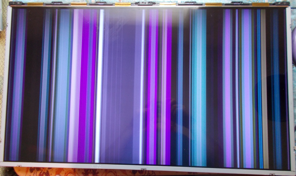

Здравствуйте уважаемые форумчане . ТВ поступил : нет изображения. Подсветка есть.
Питание БП 3,5в, 24в, 12в соответствуют норме. На T-CON короткое по VDD и HVDD. Разобрал матрицу : залит один из шлейфов и детали на плате. Помыл плату , откинул короткие конденсаторы. КЗ пропало . При включении вместо изображения вертикальные полосы. Замеры на T-CON:
V IN =11.94V
HVDD=8.45V
VDD=16.8V
VGH=26.9V
VGL= -4.9V
VCC18=1.79V
V CORE=1.79V
VCC=3.29V
Z-OUT=7.48V
GCLC1-GCLC6=6.57V
VGHR=26.8v
VGHF= -4.9V
VGH-EVEN= -4.9Vменяется на 26.8V с частотой 2 сек.
VGL-I=-4.9V
GIP-RST= -4.9V
VST= -4.9V
VGH_00D= -4.9V меняется на 26.8v с частотой 2 сек.
VCOMR_FB= 7.4V
VCOM= 7.4V
T CON подкинуть нету. Грешу на матрицу, но терзают сомнения.Может кто сталкивался с такой проблемой подскажите пожалуйста .

Ищи обрывы на планках, где сгнило и под сам шлейф кака могла попасть.
