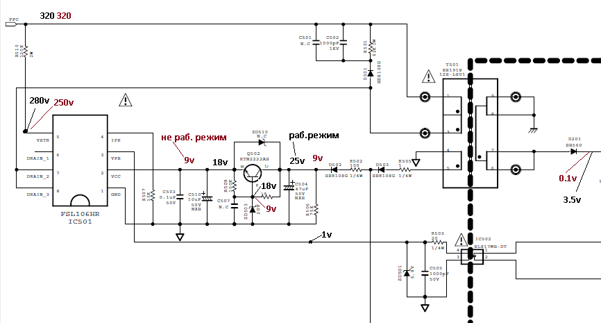

Evgen_535
Сообщения: 43
Сообщение #9 от 30/10/2018 07:25 цитата
iv-9 писал:
Ты о чем? Вопрос про ШИМ и режимы на его 2 ноге в работе и при отключении.
А понял. В рабочем режиме под нагрузкой БП выдает 3.5Vи потребление 1.3А, напряжение на 2-й ноге порядка 18V, а при отключении 9v. А если работает, но без нагрузки напряжение 13v.

Evgen_535
Сообщения: 43
Сообщение #10 от 30/10/2018 09:15 цитата
При этом с такой нагрузкой стартует не всегда и слышны еле уловимые цокания.

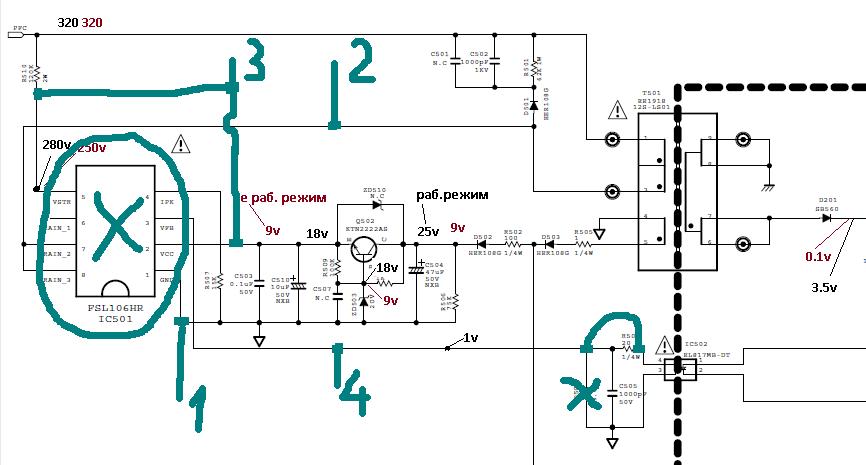

foxter-x
Сообщения: 1503
Сообщение #11 от 30/10/2018 14:14 цитата
Evgen_535, может проблема в "Over Voltage Protection"?
Попробуй заменить стаб на 15 вольтовый.
Evgen_535
Сообщения: 43
Сообщение #12 от 30/10/2018 16:26 цитата
foxter-x, имеешь в виду заменить стабилитрон ZD503, 20-ти вольтовый тот что на базу транзистора?

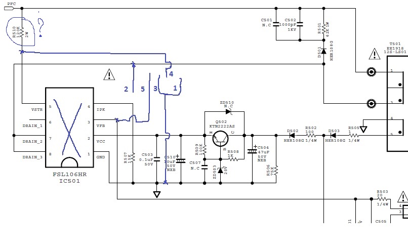

iv-9
Сообщения: 6185
iv-9
Сообщение #13 от 30/10/2018 16:45 цитата
Я бы установил шимку типа 5L0380, думаю, она бы не отключалась. улыбка
foxter-x
Сообщения: 1503
Сообщение #14 от 30/10/2018 19:49 цитата
Evgen_535 писал:
Да именно его имел ввиду. Ну или, как посоветовали, другую ШИМ.
iv-9
Сообщения: 6185
iv-9
Сообщение #15 от 30/10/2018 20:55 цитата
Кстати, переделка на 5L0380 простейшая.
   5L0380.JPG  54.84 КБ  Скачано: 286 раз(а)

iv-9 писал:
классно!
Что если поставить STRG6551 вместо 5L0380 если я правильно понял они почти аналоги? Только наверно придется подобрать резистор R510.
  STRG6551.pdf  214.86 КБ  Скачано: 201 раз(а)
  str-g6651 .jpg  68.26 КБ  Скачано: 162 раз(а)
