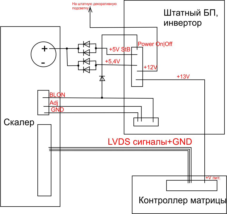

Итак: Достался за копейки Samsung LE40N87BD с хорошо многим известной проблемой: через неконтролируемые промежутки времени самопроизвольно отключался/включался, то есть на майне пропадал/появлялся сигнал Power On|Off.
Танцы вокруг него с заменой электролитов, перебором сервисных опций и перепрошивкой только слегка улучшили ситуацию, увеличив паузу работоспособности перед очередным самопроизвольным выключением. Еще немного времени удалось урвать у этого гаденыша установкой куллера на экран, накрывающий на плате процессор (он же несет функцию теплоотвода, как понял).
Давно валялась в шкафу плата самого простого универсального скалера l.a.mv9.p на 842 чипе тюнера. Решил заменить родной майн на этот скалер.
Что было сделано:
1. Перепакован кабель LVDS. У меня был 30х30 пин, а в данном конкретном случае мне нужен был 30х51. Поднял Datasheet-ы на скалер и на матрицу и, сопоставив распиновку спаковал нужный мне кабель. Питание с матрицы на колодку не выносил, а оставил висеть. Зачем станет ясно ниже.
2. Учитывая то, что на скалере нет режима StandBy, была продумана схема подключения для решения этой задачи.
3. Штатный блок питания на майн выдает 4 питания: 5V (дежурка); 5,4V; 12V; 13V (эти три выдаются только после активации PowerOn 5-ю вольтами с майна).
Все каналы необходимо было нагрузить, как задача решена, тоже станет ясно ниже.
Итак:
1.Изучив плату скалера понял, что не смотря на то, что штатное питание у него 12V, ему вполне сойдет и 5V, только подать их надо не в штатный разъем, а на кондер после кренки пятивольтовой. Подал туда питание с дежурки 5V через два параллельно сложенных диода. Туда же подал через такие же диоды питание с канала 5,4V. Цель: дежурка, выдавая малый ток, питает скалер в режиме как бы StandBy, как только блок питания запускается, скалер уже запитывается от канала 5,4V 4А, что более чем достаточно для схемы скалера. Диоды понятно зачем, я думаю.
2. На канал 13V посажено питание контроллера матрицы (по даташиту она хавает от 11 до 13 вольт);
3. На канал 12V через 5-ти вольтовую кренку посажена светодиодная штатная подсветка телевизора на лицевой панели (синенькая такая);
Таким образом все каналы питания нагружены, нагружены с пользой и разумно по току.
4. Со скалера сняты два сигнала: включение и яркость (BLON, Adj) и посажены на соответствующие пины инвертора, который размещен на одной плате с блоком питания. Требуемые 12V для питания инвертора не подавал, так как они там итак уже присутствуют.
5. Дополнительно через диод пробросил провод с BLON скалера на Power On|Off блока питания.
6. Закрепил скалер на корпусе телевизора, закрепил все провода, подключил к скалеру штатные динамики, вместо штатного IR датчика и светодиода установил те, что шли в комплекте со скалером, перепаковал кнопки управления на корпусе телевизора, распиновав их под распиновку на скалере (количество кнопок соответствовало- 7 штук).
7. Прошил соответствующей прошивкой скалер.
Что получил в итоге (ниже прикладываю схему): канал дежурки в 5V, питает в дежурном режиме скалер, добросовестно ожидающий сигнала с пульта ДУ, чтобы все это запустить. Сигнал с пульта включает скалер, при этом на PoweOn блока питания с BLON скалера поступает 5V и блок питания запускается в полную силу, выдавая 5,4; 12 и 13 вольт. 5,4V сразу же принимает на себя функцию питания самого скалера без дефицита по току; 12V запитывает декоративную штатную подсветку, 13V запитывает контроллер матрицы и... все начинает согласованно работать.

Молодец, но тема больше информативная, чем практическая. Двигатель от Жигулей тоже можно втулить в Мерседес, если есть масса свободного времени и упорства, но стоит ли. А так - проще и лучше родной майн с разбора прикупить. улыбка

Кстати, крайняя проблема в родной плате была в кондере 100х16 и стабилизаторе по 5 вольтам, идущим на Power On\Off. Но из-за того, что проц все равно греется, как пляжник на Багамах, решил ее таки продать, а не ставить на место.
Еще: порылся сегодня в настройках инженерного меню скалера. Полезнейшая вещь, скажу Вам. Картинка стала вполне себе приличная. Немного не хватает четкости из- за присутствия все таки мерцания, но, думаю, это проблема в слишком длинном и сопливом кабеле LVDS, который я на скорую руку слепил из двух. Сделаю кабель по уму, уверен, многое изменится.
