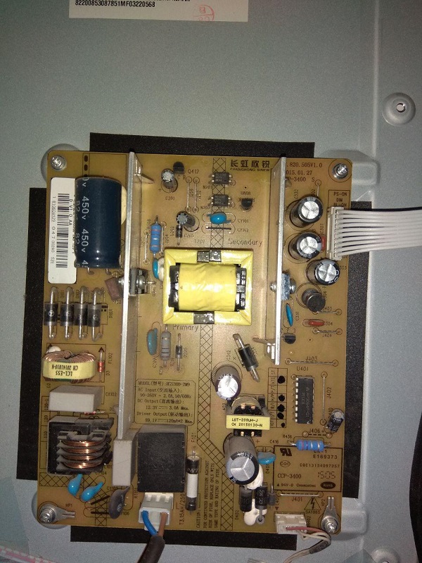

Сегодня принес другой БП с драйвером подсветки от разбитого ТВ тоже LED щас подключу отпишусь... У меня было пару случаев когда POW/ON и DRV/ON присутствовали а панель не светилась менял шим и все стало на место... жаль нечем подкинуть... Я думаю не надо спешить разбирать панель пока мс не заблокировал... если при блокировки защиты она засветится вот тогда другое дело... Но я щас еще попробую подключить панель к другому драйверу... |
Ореховский Ю.А.
Сообщения: 994
Панель светится стринги работают с другим драйвером подсветки и не отключается... не пойму почему этот шим на BD9483F отрубается... посмотрел во всех инет магазинах нет этой мыкры, кроме Али Экспресс так там ждать придется больше месяца... Как бы защиту у нее заблокировать... |
