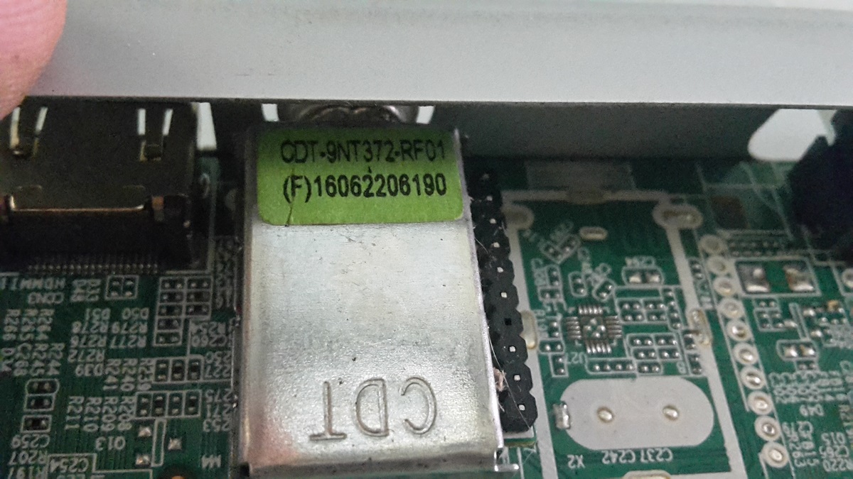

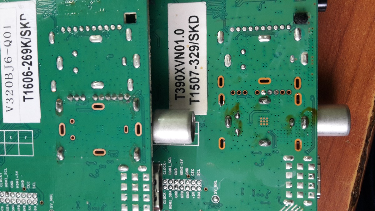

Поступил в ремонт с диагнозом выключается, осмотр показал через какое то время зависает изображение секунда щелчок выключение и перезагрузка. Перепрошивка 25Q64 не помогла неисправность не ушла. Проц не дурно греется было решение искать майну. Найдена майна CV512H-B42, такая же как родная, от Dexp 40 дюймов. На новой майне включился и работал без проблем, соответственно родной пду не подошел и сильный баланс красного. Решил обоитись малой кровью и перекатал spi flash со старой майны. ПДУ заработал но тут новая загвоздка не работает тюнер а конкретно не ловит не аналог не цифру.... Путешествие по инженерному меню ничего не дало, не нашел выбора варианта тюнера как раньше было... Как оказалось разные тюнеры на майне, на новой обозначение на фото на старой без опознавательных знаков. Вопрос что делать? Есть вариант не трогая прошивку просто перекатать тюнер со старой майны?

Да работал тюнер на новой плате с родной прошивкой от DEXP, то есть тюнеры рабочие на обоих платах, весь вопрос то и заключается в том можно ли перекатать тюнер со старой майны на новую? Если смотреть на фото у них разная распиновка, но так майна универсальная на новой майне есть место под оба тюнера
ДОБАВЛЕНО 15/02/2019 13:41
И судя по фото майны все же разные если смотреть по проводникам

zmeeey, можно и перекатать, но у тебя тюнер размазан по майну, проще сначала поискать прошивку и программировать можно не дёргая эспиайку с майна.
