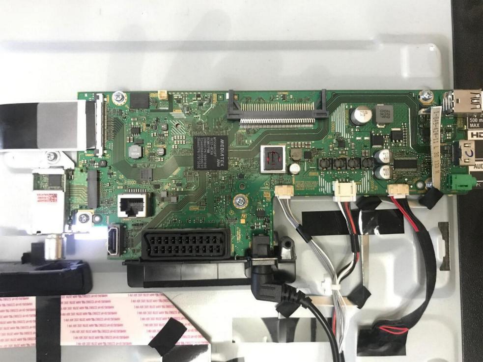

TV SONY KDL-43WD753 нет изображения, подсветка есть, звук есть, на пуль реагирует.
main:1-980-335-23 (фото)
T-con: T430HVN01.9
Тюнер CE251ZP
матрица: T430HVF03.0
иногда при выходе из дежурного режима моргает 5 раз, нужна схема или сервис мануал или напряжения для замера

На T-CONе питание есть?
SOTSKY
Сообщения: 336
Сообщение #3 от 16/02/2019 19:46 цитата
LVDS шлейф посмотри, был такой с такими же симптомами с обрывом абсолютно всех проводников у основания со стороны мэйна.

На T-cone питание, выложу измерения скоро, пока нет доступа к телевизору!
