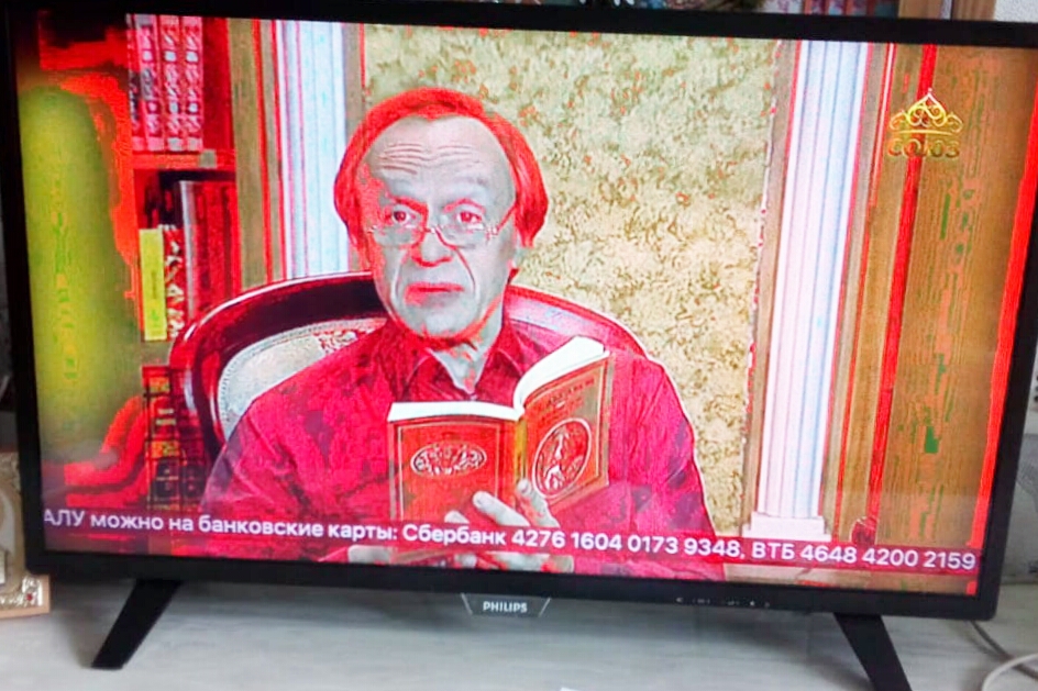

LED Philips 32PHT4001 искажение цветов
kucherbai
Сообщения: 54
Сообщение #1 от 17/02/2019 09:35 цитата
Майн MSD3463-T8C1 память25q64,проц под радиатором
T-con 6870C-0442B ROW 2.0(TPS65175,TL2357)
панель K320WD92
напруги на т-con
VGH-R -26.6V
VGH_F- -5.1V
COD- -5.1
EVEN-26.6
VST- -5.1
RESET- -5V
VCOM_FB-5.8
VCOM-5.8
V12-2.6
V11-3.7
V10-4.8
V5-9.9
V4-10.6
V3-11.3
P12V-12V
SCL-3.3
SDA-3.3
VIN-12.1
HVDD-7.6
VCC_33 -3.3V
VGL-5.1
VCC-3.3
WP-3.1
VDD-15.3
VGH-26.6
GCLK1 - GCLK6- 6V
Изкажение цветов на изображение,при этом на меню нормальное изо ,пробывал на автаномки цвета красный,белый,синий нормально без искажение,прошить память пробывал 25q64
как определить t-con или матрица?
Фото редактировал B.B.

Код панели пробовал? Если он есть на этой балалайке, что вряд ли улыбка

iv-9 писал:
Код панели
Это левый ФИЛ - там моноплата стоит MSD3463-T8C1.
К ФИЛу никакого отношения не имеет - http://tel-spb.ru/remont-tv-lcd/philips-43pft4001
ДОБАВЛЕНО 17/02/2019 12:14
kucherbai писал:
T-con 6870C-0442B
Стекло ЛЫЖное там стоит.
А КОНя нет подкинуть?

на счет стекла незнаю лыжное или нет ,надписи нет ,а конь лыжное,подкинуть нету,в сервис настройках не нашел ничего

kucherbai писал:
T-con при чём тут?
kucherbai
Сообщения: 54
Сообщение #6 от 17/02/2019 16:17 цитата
получается тогда причина в майне чтоли,если т кон не причем,?

На lvds шлейфе есть плата переходник?

rommo писал:
платы переходник тестовый прибор чтоли?не совсем понял

Изо со всех источников такое?

да со всех источников,пробывал и через флешку и копьютер потключал как монитор,

В общем проблема решина заменой процессора MSD3463GSA-Z1
