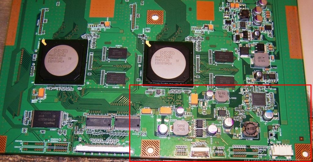

ТВ Supra STV-LC3225WL версия V2J09
БП AYL320403- 001 REV:1.2
В результате ошибочной подачи линейного напряжения 380в сгорел БП Помогите определить сгоревшие элементы IC1, D1, C7, R9?, R103 .Файлы прилагаются.

d1 любой маломощный диод. гасит обратный импульс 1n4148 поставь
с7 фильтр 10-100n
r103 токовый датчик 0.15-0.33
r9 драйвер от затвора ключа отделяет 10-50ом ставь не ошибешься.
микра похожа на ob2273 я бы просто по ногам посмотрел и подобрал. Возможно придется другой резистор поставить по RT ноге

Primary,Где у D1 анод и катод
iv-9
Сообщения: 6185
iv-9
Сообщение #5 от 06/03/2019 14:50 цитата
Найти схему на OB2273 не пробовал? И без диода работать будет.
