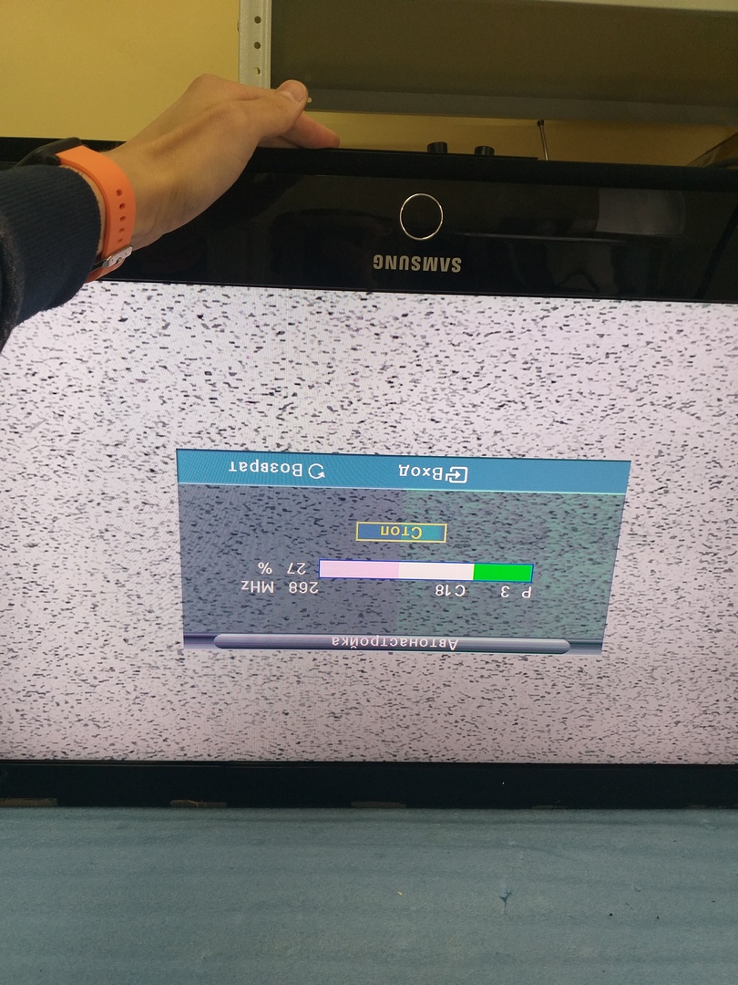

Пришёл после другого СЦ. Вердикт неисправный процессор. Разобрал. Вижу Спаивали SPI флешку. Значит шили. Но мне это шасси знакомо и первым делом нырнул смотреть питание на флешке. Отсутствовало. Понятно, не разобрались там. Заменил FSFR1700 питание появилось, но тело продолжало упорно не реагировать на кнопки и пульт, стояло в стендбае. Сдул флешку 25Q32, читаю, дамп есть. Слил. Скачал прошивку под это конкретное тело по составу, попытался залить, залилось якобы, но при верификации выяснилось, что ничего не записалось. Флешка даже не стиралась. Заменил на 25Q64, 32й под рукой не оказалось. Тело стартонуло успешно, настроились каналы, работает как надо, но до первого перезапуска. Стоит только выключить, тот сбрасывает все настройки до исходных на момент слитой прошивки, кто её выкладывал. Пробовал 5 разных дампов. С одним включается сразу в режим AV, с другим в режиме ПК, с третьей в режиме ТВ на 9ом канале, но не настроенный. При этом режим картинки выставленный индивидуально. Две остальных прошивки по тому же принципу.
Экскурсия по СМ ничего не дала. Кто сталкивался? Есть какая то привязка под проц или что?[/url] |

Ingh писал: | Заменил на 25Q64, 32й под рукой не оказалось. | 32ую поставь. |

Борис Горбунков, никогда проблем с заменой не было, но судя по теме есть процы которые могут капризничать на больший объём. Это уже дело принципа проверить в чём суть. Объём или статус важен. Я склоняюсь к последнему. Бинарная сумма более везкий аргумент. Так например в прошивках андроид телефонов и вообще всех, сверяется любое ядро. Ну проверю, отпишусь. Много раз менял на больший объём, капризов замечено не было. |

Ingh писал: | Тело стартонуло успешно, настроились каналы, работает как надо, но до первого перезапуска.
Стоит только выключить, тот сбрасывает все настройки до исходных | Просто было у меня два таких-же случая именно из-за 25Q64, установленной вместо 25Q32. |

Борис Горбунков, я спорить не стану. Тело только что выдал. Клиент, кто привозил мне телевизор, я ему говорил о том, что микросхема не родная стоит. Поломка была из-за fsfr1700, он час назад мне притаскивает пакетик, а в нём микросхема, забрал с того сервиса как то. Я её проверил, дамп слил и запаял. Тело запустилось с настройками и настроенными каналами. Перенастроил. Запоминает и каналы и настройки. Выяснить подлинность проблемы не удалось. В объёме флешки дело или в статусе. Главное, что на будущее знаю, что не все телики принимают 64 вместо 32. Ранее с такой бедой не сталкивался, спокойно менял. |

Ingh писал: | что не все телики принимают 64 вместо 32. |
Не все принимают SPI другого производителя. |
