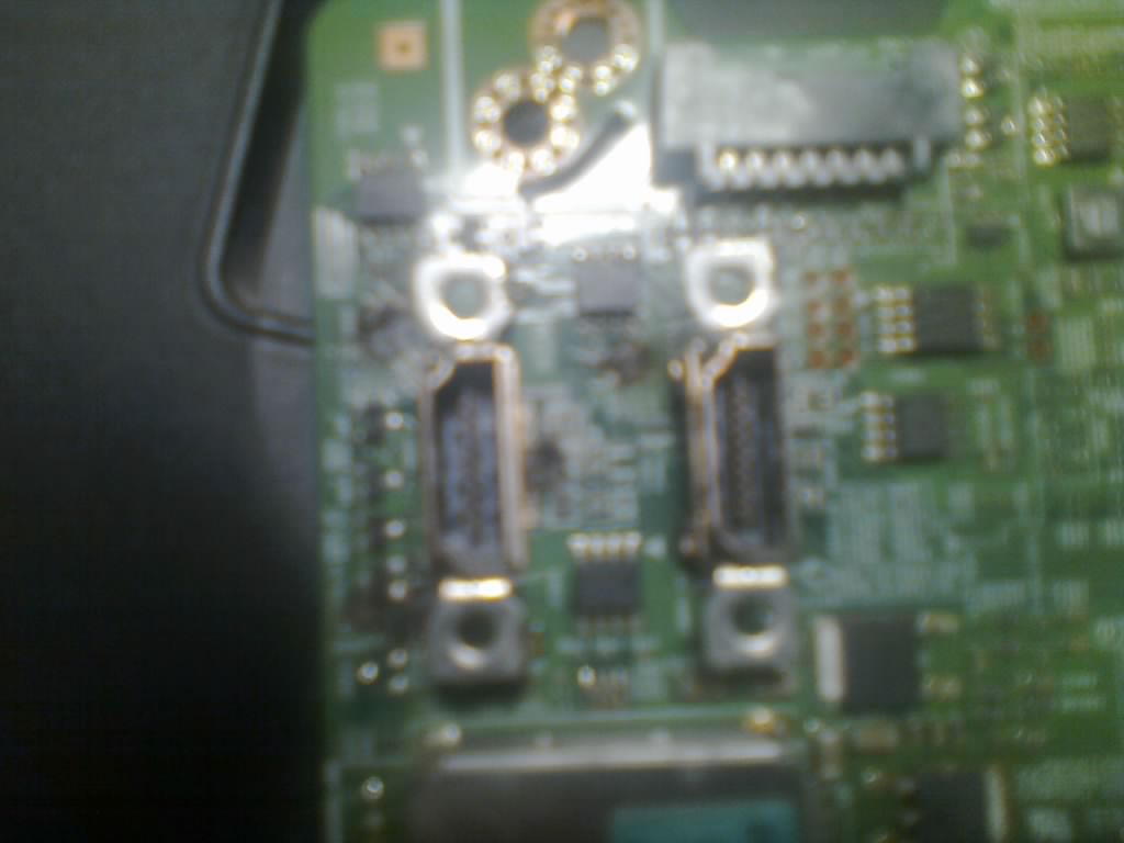

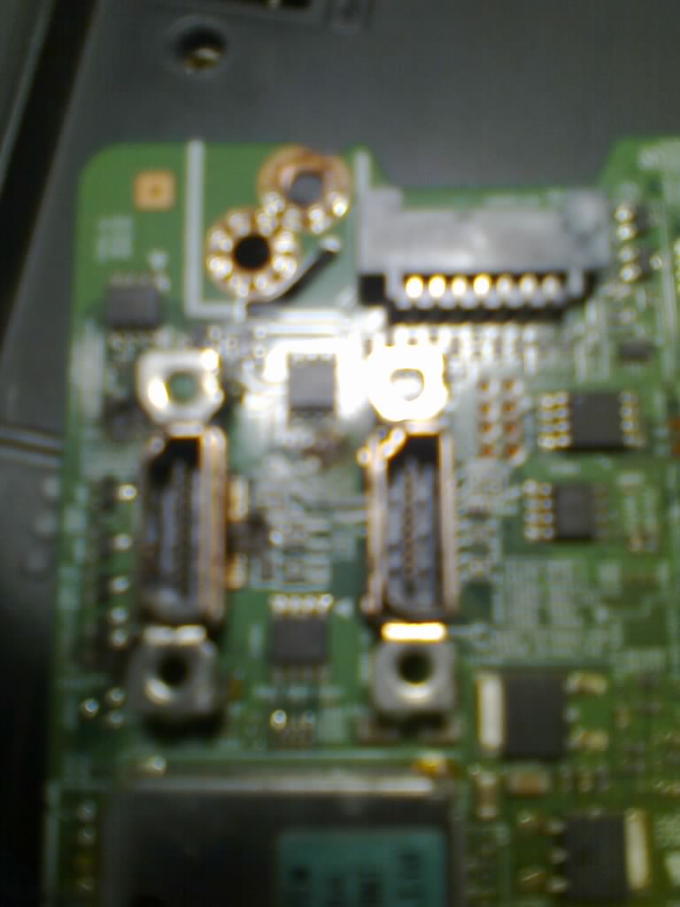

Привет всем. В общем причина неисправности в следующем. Когда первый раз мне попал этот аппарат при попытке запуститься моргал светодиод дежурки на пол секунды экран засвечивался раздавался в динамиках писк и процесс повторялся по кругу. на майне обнаружил возле HDMY разъемов выгоревшие элементы транзисторов. резисторов кондеров и обе флешки почти на КЗ. на фото черные пятна возле разъемов. Сразу предупредил, что плату надо менять. телик отдал обратно. Ну заказали плату (с разбора видимо). сам не ставил, приносят опять. ДИСКОТЕКА 80х ОТДЫХАЕТ. Цвета на экране переключаются красный-желто/зеленый-синий-белый-черный. и так по кругу. Отключаю шлейф от майны на тикон, морда белый-белый. в общем так и подобное в инете я не нашел. в чем причина???? подозрение: либо проц, либо флеш-память.

Фото пипец какие информативные , матрица уходит в самотест при отсутствии или неправильном лвдс на входе
Майн видимо купили от тв с другим разрешением

Нет. это сгоревшая плата. щас другая стоит. предлагаете в сервис меню зайти???
