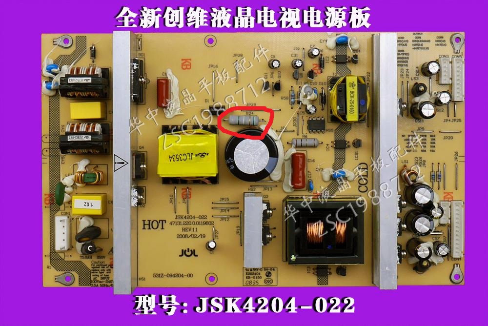

блок питания jsk4204-022
Main - 5800-A8M61A-02
сгорели шим ic5 ice 382065, резистор r6, диод zd3, резистор r24
После замены телевизор включился дежурка 5 вольт , после старта телевизор вкл и выкл появляются 12 и 24 в, выяснил что не работает прекондей 320 v после вкл 310, заменил Fan 7530 не помогло, проверил всю развязку преконда все норм, после поставил резистор r24 30 Ом прекондей стал срабатывать выдает 500V и уходит в защиту .
подскажите какой резистор должен стоять r24 схемы нет на данный блок , или если есть схема поделитесь пож-ста

nik3653
Сообщения: 98
Сообщение #2 от 25/07/2019 08:13 цитата
так смотри цепочку контроля U прекондея

Сообщение #3 от 25/07/2019 13:41 цитата
И сетевой кандёр не взорвался при 500V ? равнодушие Ты его на ёмкость проверял ?

TOR138 писал:
Ты цвета различаешь?
Зелёный-белый-золотистый,--- это сколько ?
