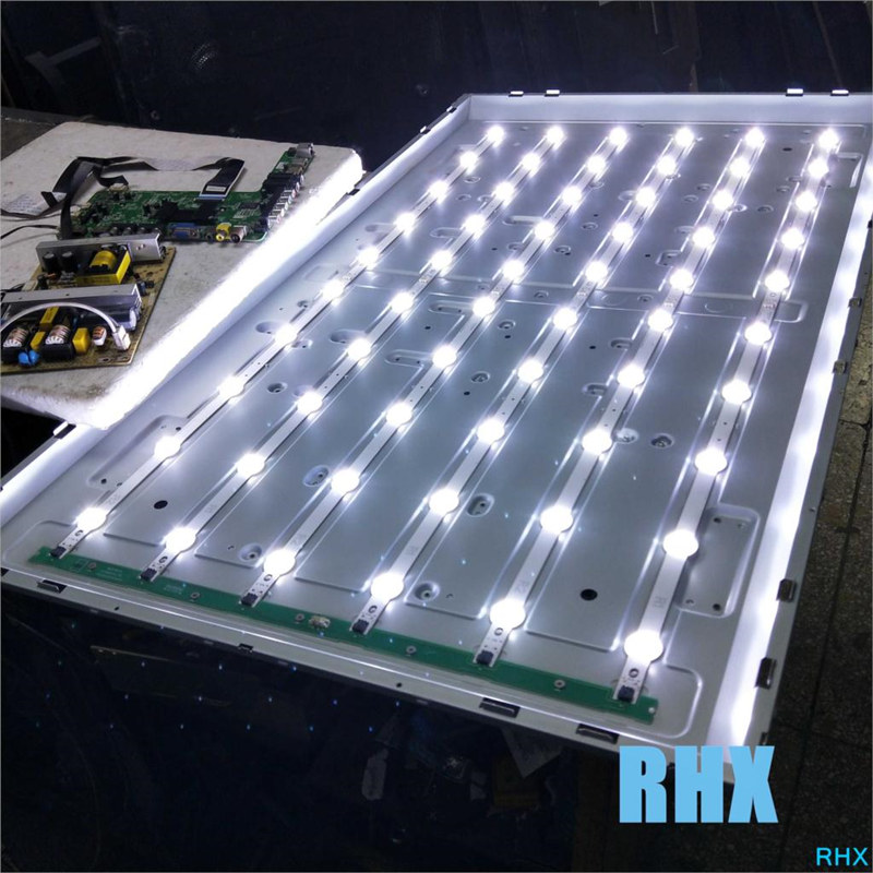

Всем привет.
Полетели лампы. Хочу переделать на LED подсветку.
Как снять защиту с шимки DDA001AG?
По форумам смотрел, якобы надо отключить сигнал PRO с IC703 LM324
и снять питание с полевиков или вообще их демонтировать?
Вообще , кто нибудь проделывал может такое? Выручите плиз форумчане

elek2008 , 700 раз это говорено и разжёвано, что будут засеты на матрице, будут белые пятна от светодиодов, либо полосами будет светиться экран. Купите лампы, благо они стоят не так дорого. Или у Вас LED подсветка будет организована на стрингах? В смысле на линейках с рассеивателями или просто светодиодные ленты?

Ну естественно стринги... линейки это разжеван весь интернет...
Это драйвер https://ru.aliexpress.com/item/32997657538.html?spm=a2g0o.cart.0.0.65173c00fmiiy0
Это стринги https://ru.aliexpress.com/item/32821738728.html?spm=a2g0s.8937460.0.0.14d02e0eo7hrAM
По лампам не могу найти 950 мм.. нету, только БУ... и тех не найти...
