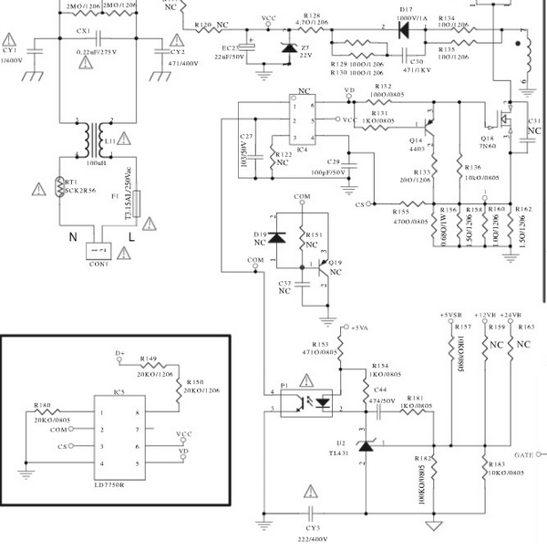

Доброго времени!
Имеется данный телевизор, проблема изначально была с горячей часть блока питания (MP123T-CH32), выстегнуло ШИМ, силовые конденсаторы, транзистор и кучку резисторов. Первичка была восстановлена, на блок подвли напряжение, все напряжения присутствуют. Но теперь есть одно "НО", когда включаешь телевизор в сборе, то он просто щелкает в динамики и моргает дежуркой еле еле, если из колодки отключить провод под маркировкой на блоке питания "PS-ON" и подождать секундочки 3 - 5, и воткнуть обратно, то загорается дежурка (красный светодиод, на лицевой стороне панели) и телевизор можно включить и он вполне нормально показывает без мерцаний и других неприятных звуков, но в итоге сам отключается потом по истечении рандомного времени и опять впадает в режим щелкания в динамики и моргания дежуркой, но стоит произвести опять отключение контакта "PS-ON" и подождать 3 - 5 секундочек и подключить обратно, то всё опять колосится, показывает и без каких либо видимых дефектов, звуков и чрезмерных нагревов.
Первичка была восстановлена в точности со схемой, за исключением ШИМ контроллера, родной LD7750, а я поставил LD7575, без переделок. После того как блок нормально запускается и телевизор включается, все напряжения на мат. плате (T.MS6M181.6A) в норме.
Состав MB: CPU: MST6E181VS-LF-Z1, W9425G6JH-4, FLASH: MX25L3206E
Уж не знаю куда копать, может кто направит! =) Примного благодарен буду.[/b]
