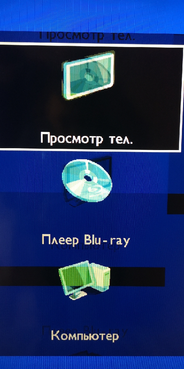

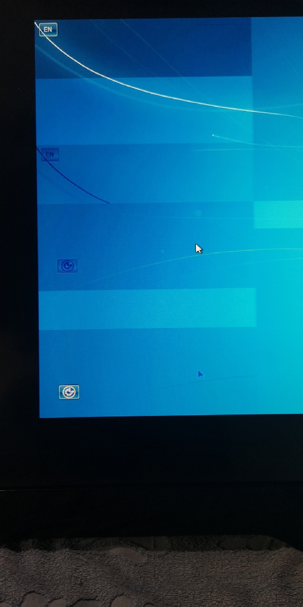

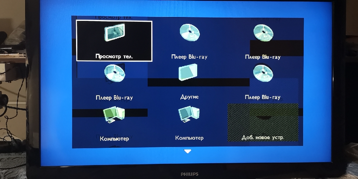

Здравствуйте уважаемые форумчане!
случилась у меня такая беда. Перестали работать на моем телевизоре все(2) HDMI.
модель : Philips 42PFL3605/60
б/п: 715g3812-P02-H20-003U
main: 715G3786-M02-000-004X
Визуальный осмотр и первичные измерения выявили:
С4209 на майне вздут (заменен), далее по майну претензий не наблюдаю
на блоке питания замерены выходные напряжения:
ENA – 1,86v
DIM – 2,40v
12v - 12,2v
12v - 12,2v
24v - 25,8v
24v - 25,8v
SB - 2,82v
5v - 5,2v
5v - 5,2v
С907 - 398v
ВСЕ электролиты на блоке питания выпаяны и проверены.
При переключении входа на любой HDMI начинает шуметь Т803(транс инвертора), при уходе с HDMI шум пропадает.
отправлял маин в соседний город(там есть мастерская) взяли 500р за диагностику, сказали что к майну претензий нет....
В ремонте новичок, прошу помочь грамотным советом. (до ближайшего города где есть ремонт или магазин радиодеталей 250км.) |

Буферных микросхем я не увидел. Дороги напрямую в проц идут. Неужели проц под замену? MTK8882
ДОБАВЛЕНО 09/12/2019 21:10
Как тогда у того мастера небыло претензий при диагностике. Или просто 500 содрал без диагностики.... Ну тогда паяло ему в... |
Сообщения: 15978
Мастер просто пива попил за чужие деньги.Проц скорее всего под замену если дороги идут прямо к нему если там более ни каких элементов нет |
