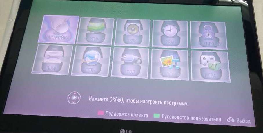

Здравствуйте, коллеги.
Телевизор LG 32LE5500-ZA шасси LD03D
Панель LC320EUH SC A1
Процессор LGE3556C
NAND TC58NVG2S3ETA00
Возникла проблема при замене процессора.
Аппарат не включался из дежурного режима. Реагировал на нагрев процессора - временно восстанавливалась работоспособность. Было решено заменить процессор на новый. Чип заказан у местного продавца. Пришел в запаянной упаковке, беcсвинец.

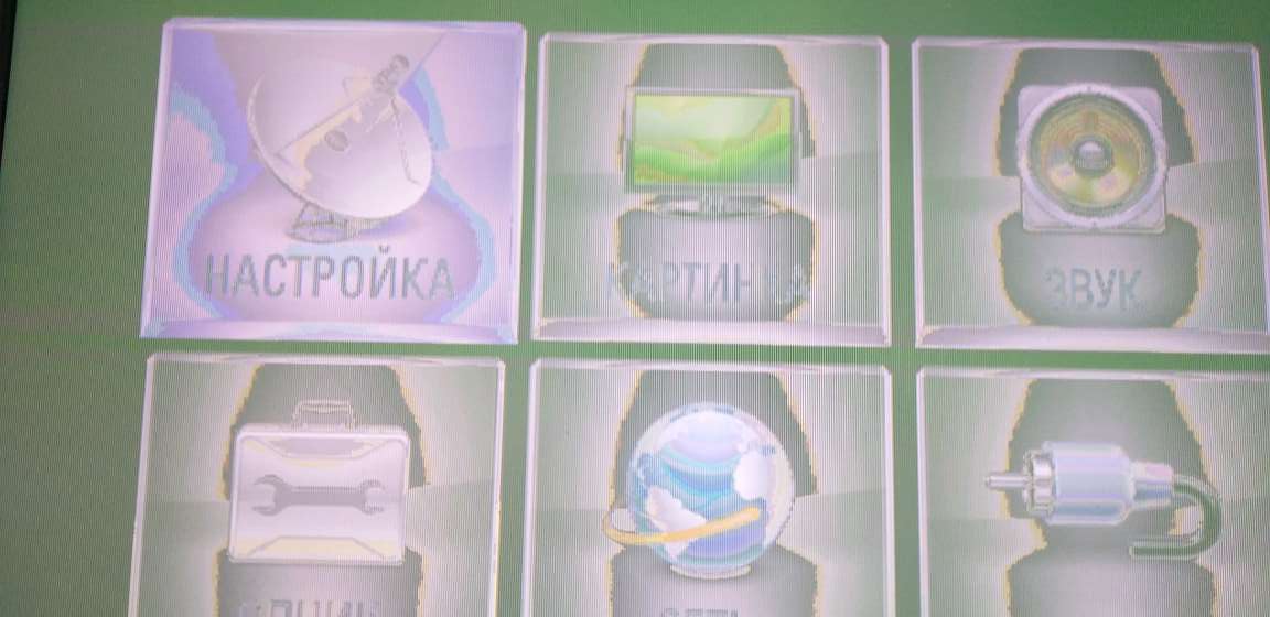

С новым процессором изображение стало выглядеть так, как будто неверно выставлен тип матрицы. Фото пристегнул. Прошу помощи Пожалуйста, помогите разобраться, в чем проблема. Смущает различие во второй строке названия чипа. На старом: TE1014 P30, на новом - TE1034 P30.

Сообщение #2 от 17/02/2020 13:20 цитата
Вторая строка год и неделя выпуска.
Я заказывал 5 штук таких. Только серии С и CP тоже 9-10 год. Но вроде новые. По крайней мере внешне очень похоже.
Перекатал на свинец.
На безсвинце у меня один плохо сел и картинка как твоя была.
Еще был лж c lge35230 тоже полосы на изо. Феном погреешь - картинка в норму. Тоже замена проца помогла.

Сообщение #3 от 17/02/2020 14:05 цитата
Primary, Спасибо за информацию. Мне важно было понять, что ничего в настройках не нужно менять. Значит, дождусь трафарет, и аккуратненько перекатаю. Вы, кстати, их сушили?

Сообщение #4 от 17/02/2020 15:41 цитата
Оскольчанин, опциональник никакой снести при перекатке не мог? Проверь по SM. А вообще обычно сразу на свинец сажать стараюсь. Замерь VCOM и GAMMA они то на майн. VCOM не уплыл случаем?

Сообщение #6 от 17/02/2020 20:03 цитата
Шлейфик к T-con хорошо вставлен?
