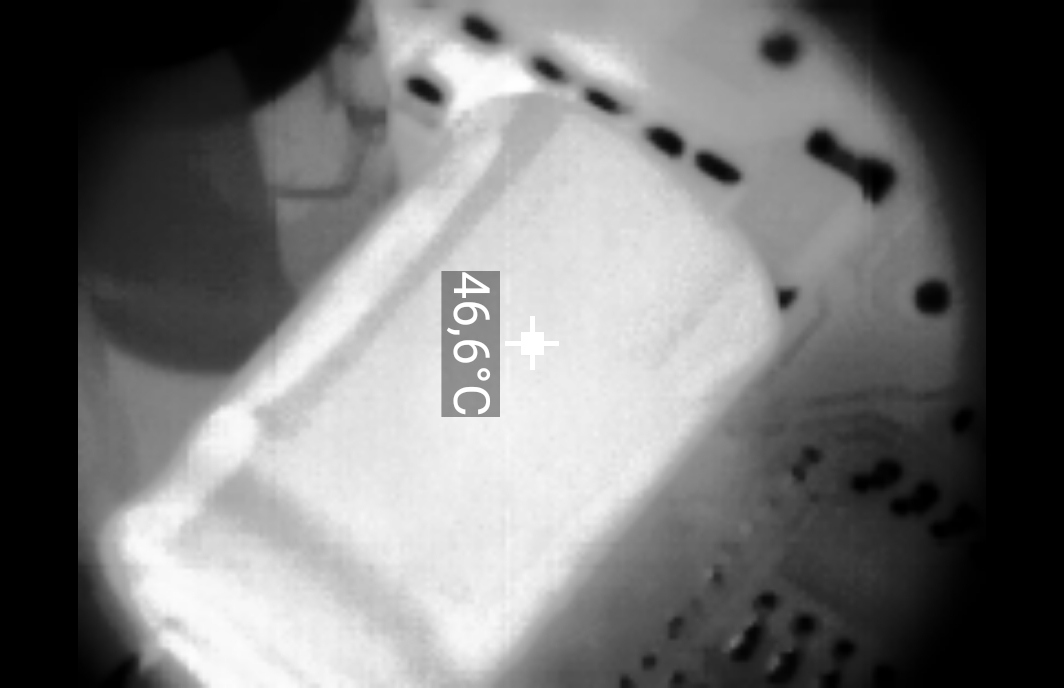

alek50685
Сообщения: 1847
нагрузил автомобильными лампочками что были под рукой,
по 24 вольтам при 1 ампере просадки нет
по 12в вольтам при нагрузке 0.7А просадка почти 1 в
какой ток должен он держать на плате нет надписей |
