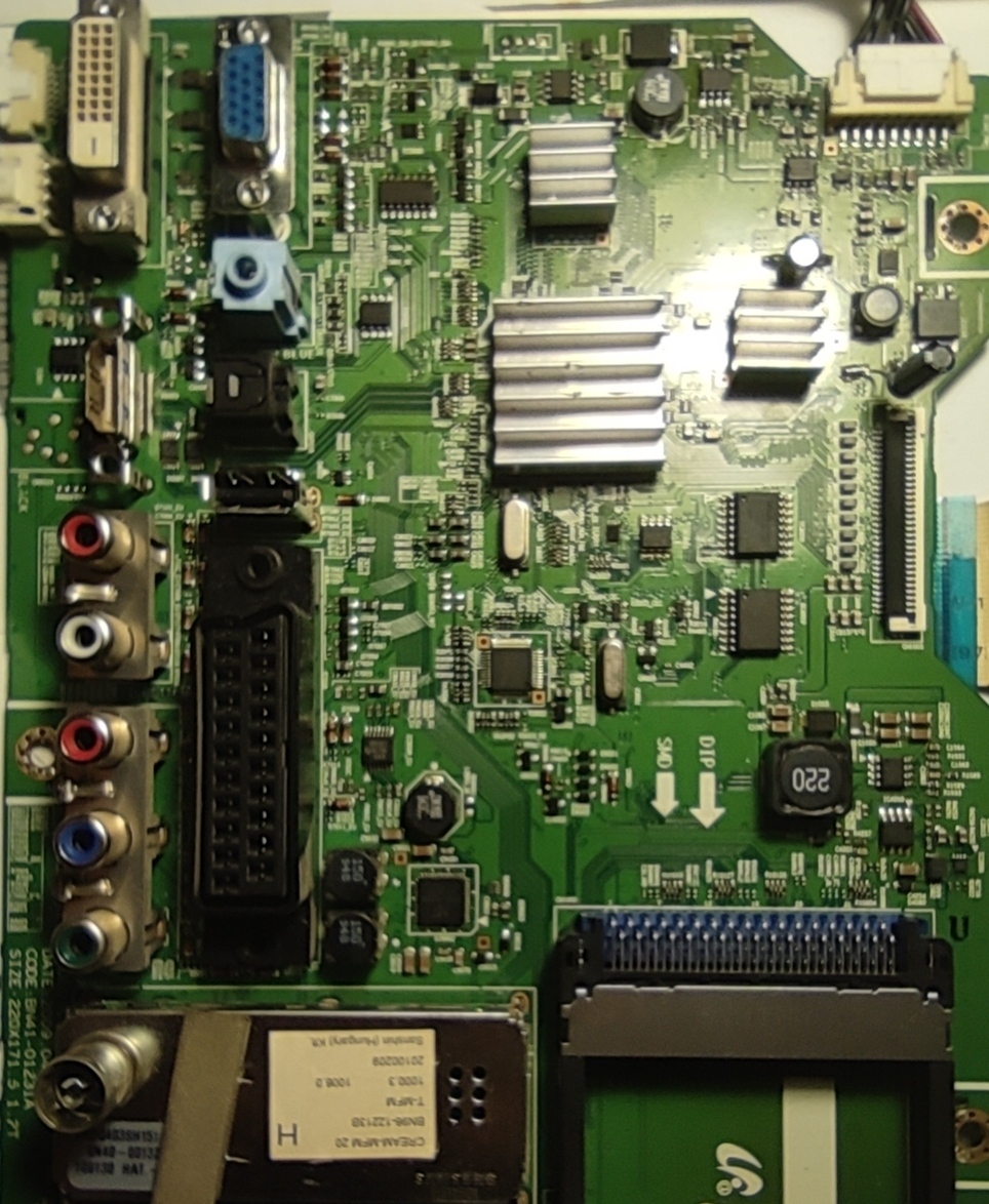

Samsung 2033hd
Main bn41-01231a
БП pwi2204st
Напряжения на 15 скачет от 14-16
Заменил конденсаторы на БП, он перестал включаться , до этого работал и перезагружался каждые 5 минут
Светодиот светиться постоянно
Слышен писк от майна и щелчок
Будто появляется нагрузка и маин уходит в защиту
БП заведомо исправный подкидывал та же ситуация
На преобразователе DC dc 2372dn
Вход 5,1 стабильно
Выход скачет до 1,3
На транзисторной сборке 9933B
Напряжения скинул на фото
Подскажите куда копать

здесь "куда копать" лучше не спрашивать гы-гы это тайный сигнал ...
ДОБАВЛЕНО 24/03/2020 08:45
пробило наверно 9933B . после замены кондёра встречал неоднократно часто убитые ключи...

А новые кондеры правильной полярностью поставил?
Артёмбаф
Сообщения: 12
Сообщение #4 от 24/03/2020 20:40 цитата
Да, всё поставил верно.
