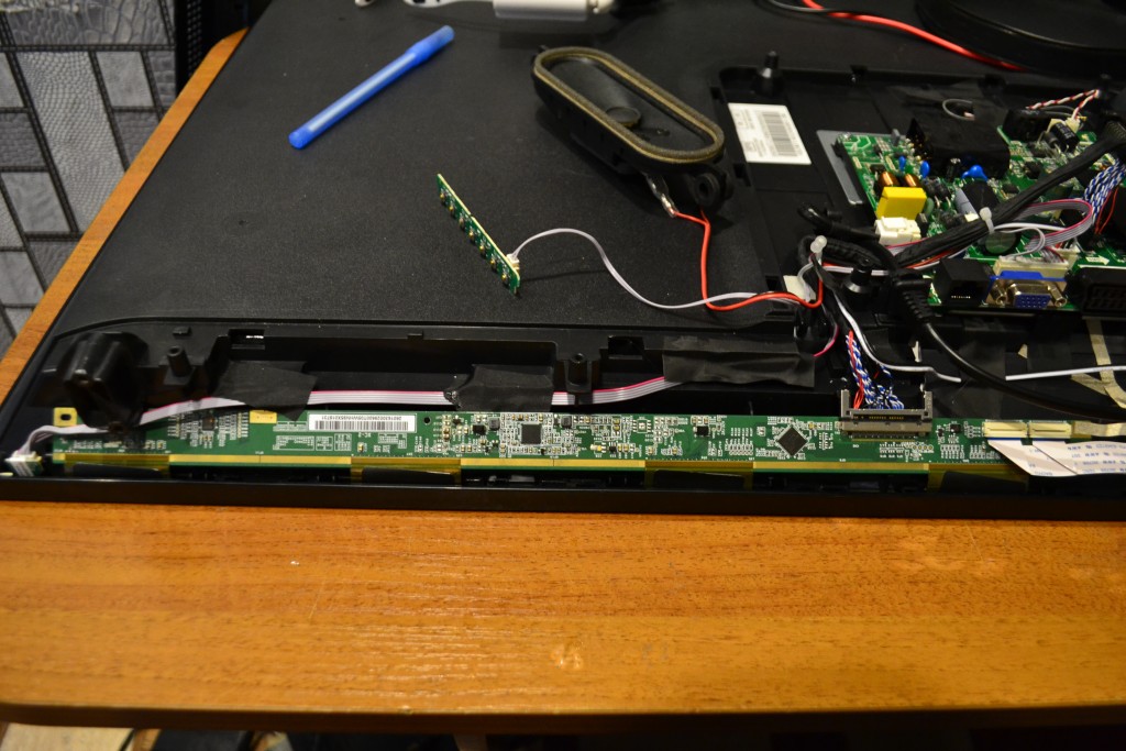

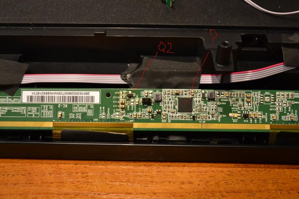

Sony KDL-40W605B Нет подсветки
Model: KDL-40W605B
Chassis: RB2G
LED driver : LD-HM 1-889-655-11 (173474411)
MainBoard: BAX L 1-889-202-22 (173457422)
Суть такова имеется ТВ с миганием 6 раз по привычке забраковал планки
установил новые и ничего не поменялось. Подсветка даже не вспыхивает. Проверил все планки идеально зажигаются от ЛБП (как старые так и новые) прозвонил все проводки и соединения все ОК
Подавал напрямую от платы драйвера питание на леды все горят все 5 планок падение напряжения одинаковое
Пробовал отключать защиту м.сх по ногам 31 (резюк 1к) и 32 ноге (Диод)
М\сх драйвера BD9397EFV Ничего не поменялось сигнал с майна на включение драйвера приходит на 17 (3.2в)
также выходит напряжение 9в с 3 ноги
Микросхему и ключ силовой заменены с заведомо исправной платы от 32 диагонали результата нет
прозвонил на предмет КЗ все кондеры в обвязке м.сх криминала не нашел. на ключ приходит 18В с БП
диод шотки целый (прозвонил)
Помогите разобраться с запуском подсветки
