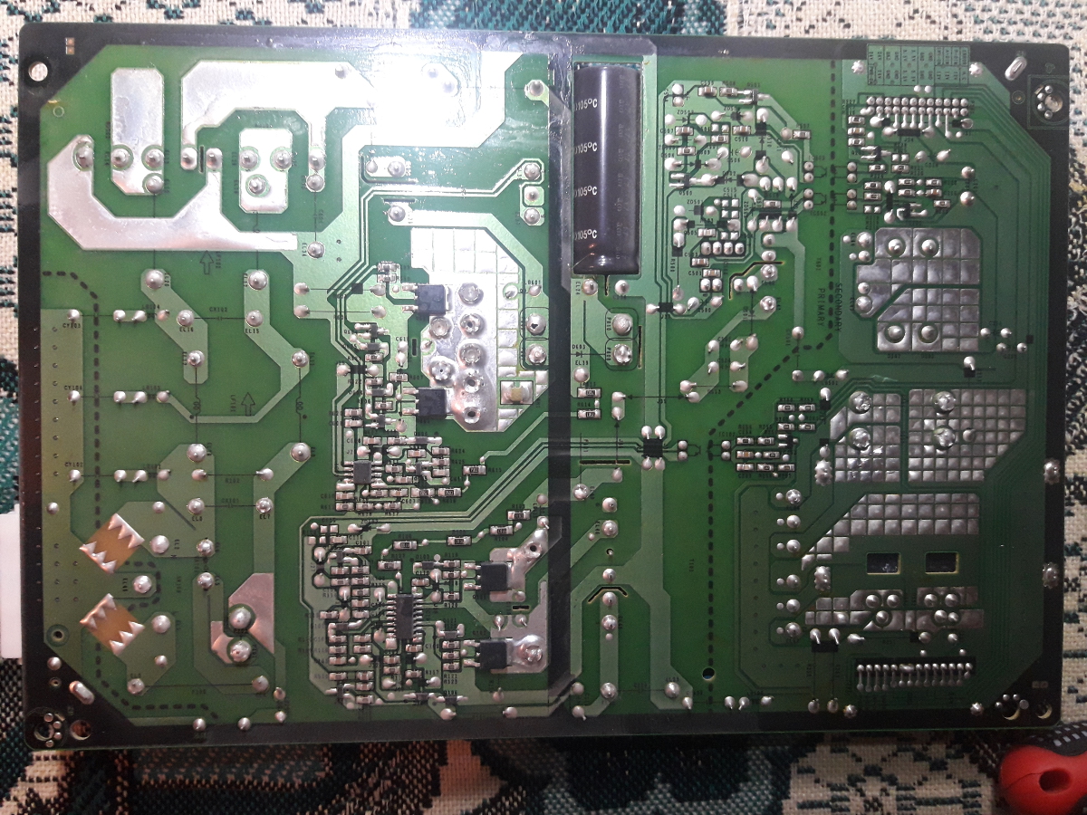

Телевизор: LCD LG 42LV3400-ZG
Шасси: L*01M
Блок питания: EAX64127301/9, ver. 1.3
Материнская плата: EAX64272803(0)
LED driver: 6917L-0061B - 3PEGC20008B-R - PCLF-D002 B REV1.0
Изначально полез в ТВ из-за непонятных горизонтальных полос.
Так получилось, что после снятия крышки и выдёргивания вилки из розетки замкнул отвёрткой сетевой кондёр рёв в три ручья
На данный момент - на кондёре 310 Вольт и в дежурном и при включении (при включении спереди загорается светодиод, изображения нет) На PWR-ON при включении 3.3 В, на мать подаётся только 3.5В, вместо 12 и 24 В показывает 0.2В На инвертор вместо 24В - ноль вольт. Собственно вопрос: исходя из того что при замыкании конденсатора был статический разряд и исходя из того что в наличии только мультиметр - какой из элементов на БП мог выйти из строя и можно ли имея только мультиметр найти этот самый вышедший из строя эелемент? Ничего не выпаивал, прозвонил все диоды, пробит D504. Что ещё можно прозвонить с выпайкой или без?

amurskmotorman, подозрительный диод выпаиваем и проверяем ,меняем если пробит . У Вас нет запуска PFC .Ремонтеруем БП вообщем голливудская улыбка
На сетьевой банке при правильной работе напряжение 380-400 Вольт.

Минимм заменить диод как сказано выше.
Далее проверить на обрыв R501 и R503.
Смотрим ic500 на правильность работы по даташиту. Плвторно замеряем напругу на сетевой банке. Нужно добиться правильной работы PFC, далее замеры дежурки.
