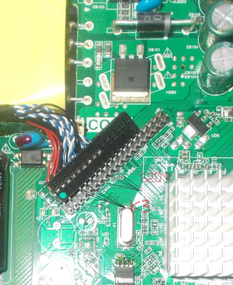

ТВ- MYSTERY MTV-3225LT2
Main : TP.S512.PB83
Матрица: CX315DLDEM
T-CON : 32T24-COK CTRL совмещенный со стеклом.
Нет изображения, подсветка есть. SPI перепрошивал -не помогло.
На T-Con :
VGL : -10.7 V
VGH: 30.3 V
VCOM : 5.6 V
VGHD : 30.2 V
AVDD :14.2V
VGA1...VGA14 : 13.4..13.0..11.4..10.4..9.9..9.0..8.9..5.8..5.6..4.8..4.1..3.8..0.8..0.5 V
Так же присутствуют 3.3 и 12 В.
При прозвонке шлейфа LVDS обнаружил что половина выводов со стороны проца звонятся на корпус. Может у кого лежит рабочая материнка ,промеряйте пожалуйста должно ли так быть ,или проц умер?
  DSCN0051.JPG  87.39 КБ  Скачано: 208 раз(а)
  DSCN0054.JPG  182.47 КБ  Скачано: 174 раз(а)

А с откинутой матрицей то-же КЗ ???

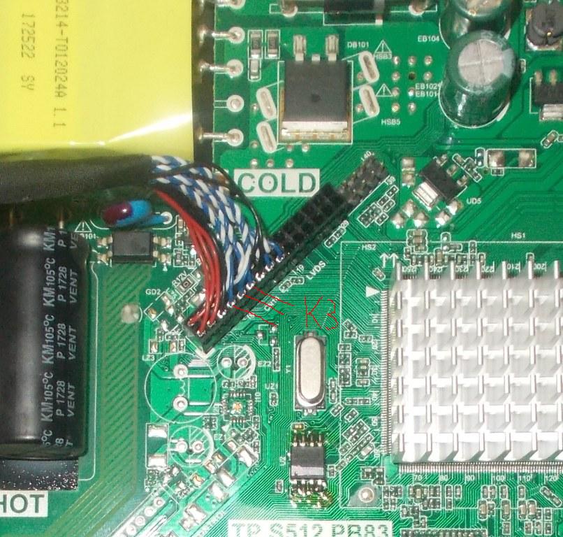

Сообщение #3 от 15/05/2020 08:32 цитата
Здравствуйте. Матрицу от Т-СОН откинуть не могу. Замеры с откинутым шлейфом на фото.
 Размер файла:  210.83 КБ
 Просмотрено:  164 раз(а)
  DSCN0058.JPG  163.22 КБ  Скачано: 169 раз(а)
