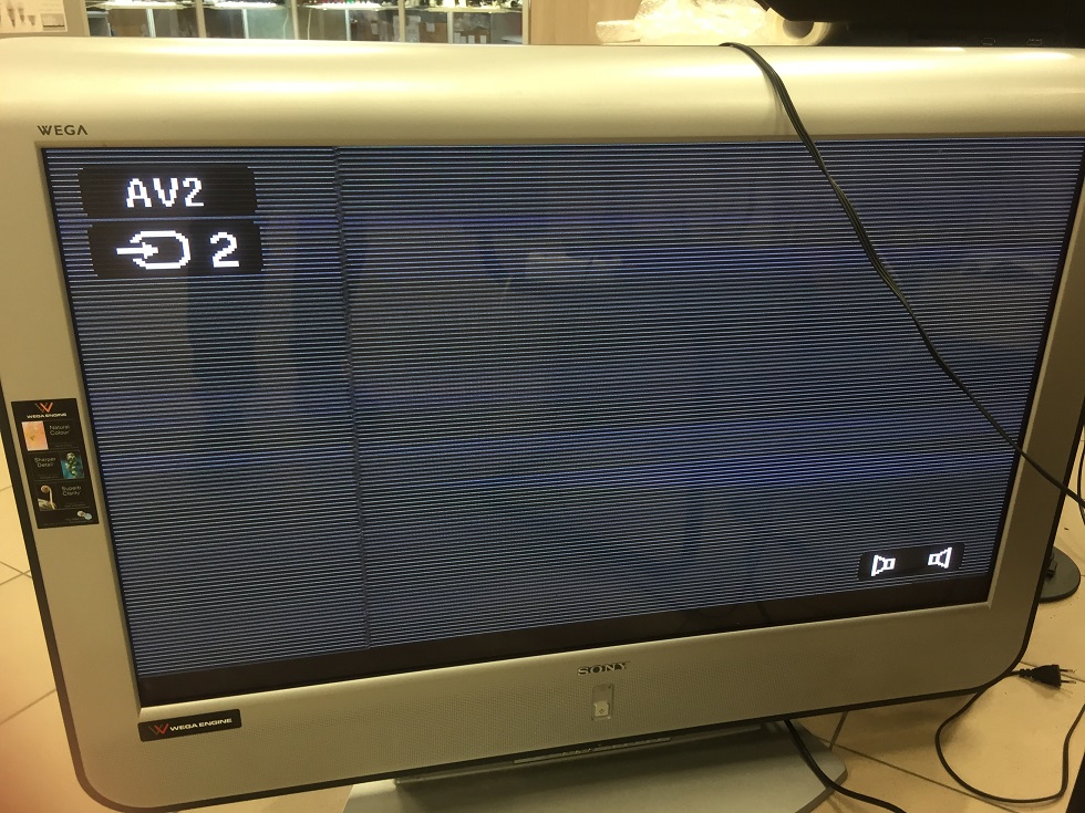

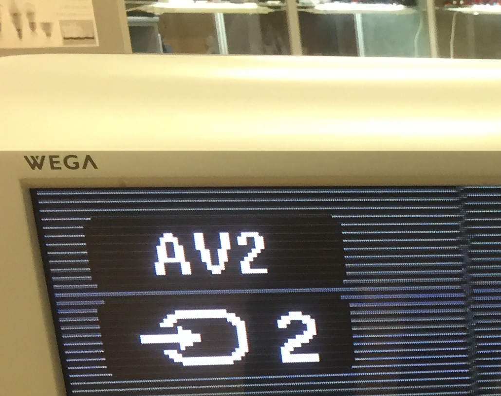

Телевизор Sony KE-P42M1
Состав:
панель S42SD-YB03
лоджик - LJ41-02297A
Y-sis - LJ41-02345A LJ92-01058A
остальное если нужно, могу завтра указать, когда буду на работе, указал, то что сфоткал.
Телевизор включается, запускается панель. OSD в норме, но изображение все в горизонтальную полоску. Пробовал запустить панель в автономе (на лоджике SW2001 третий переключатель вверх остальные вниз) - получается просто белый экран. Дефект как на фото. Питания на блоки развертки в норме. Остальные питания тоже в норме. Подскажите в чем может быть проблема, в лоджике или в майне? В первые вижу такой дефект. Светодиод на лоджике мигает частотой 1Гц.
Такая картинка на всех режимах. При подключении цифровой приставки видны небольшие изменения картинки.

скаллер и его оперативка на майне. возможно битые резистивные сборки между ними.
