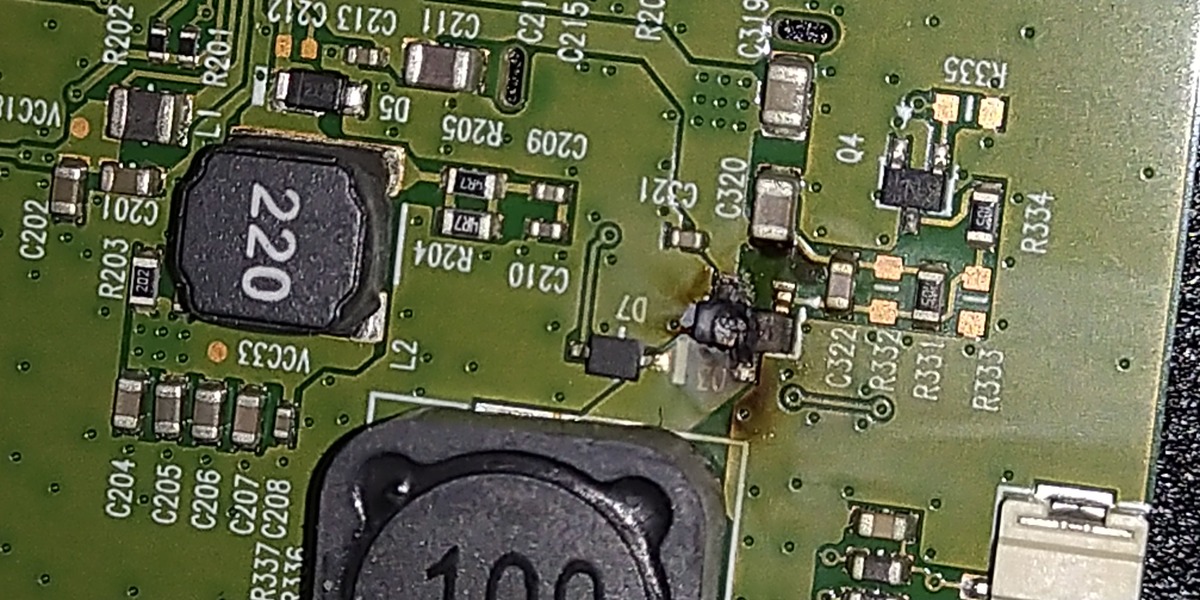

amennone
Power : L46U2P_DSM BN44-00635
Chassis U90A
Display CY-KF4000DSLV1H
MAIN board
MODEL : FOX_APMP_PRO
CODE : BN41-01959C
MODEL : BN41-01959
SYMPTOM OF FAILURE:
Continuous cycles of the relay. The logo on the screen appears and then returns to off, in a continuous loop.
Sometimes it turns on smoothly.
The mains are ok.
I forced power on (3v3), the problem remains.
I suspect a power supply problem.
Thanks and good job . |

Or a standby transformer. |
bumbox1974
Сообщения: 826
We need to check that the backlight is working properly. If it is working properly, then carefully check the output voltage of the power supply for ripple. |
lenin
Сообщения: 3847
Так он похоже в перезагрузке у него и знаменитый MAIN BN41-01959C с EMMC KLM4G1FE3B-B001 .Как вариант. |
iv-9
Сообщения: 6161
amennone писал: | The mains are ok.
Англичанин из него еще тот, но можно понять, что он принудительно запускал БП, который все равно щелкает. Вроде в этом БП защита лед-драйвера при неисправности подсветки отключает переход БП в РР (шунтирует PS_on) и так по кругу. |

efcool
We need to start with the capacitor after the diode bridge . U=>310v |
amennone
efcool писал: | We need to start with the capacitor after the diode bridge . U=>310v |
Напряжение правильное.

Если телевизор будет отключен от источника питания на несколько часов, он вернется в нормальный режим работы.
При нормальной работе мне удалось измерить напряжения на светодиодах:
Разъем CLN802A
L1 + L1- = 20 В
L2 + L2- = 42 В
L3 + L3- = 42 В
L4 + L4- = 42 В
L5 + L5- = 19 В
Разъем CLN802B
R1 + R1- = 20 В
R2 + R2- = 42В
R3 + R3- = 42 В
R4 + R4- = 42 В
R5 + R5- = 19 В
Может быть проблема с некоторыми светодиодными лентами?
Спасибо и хорошая работа. |

Slc1013m может так себя вести. |

amennone
Привет, Иван Зенин, спасибо за внимание.
На карточке тоже стоит SCL 2013, как определить, какой из них вызывает дефект?
Спасибо и хорошая работа . |
iv-9
Сообщения: 6161
Прокалить SLC1013M, может временно помочь. А проще заменить.
Хотя я больше склоняюсь к дефекту светодиода (ов). |
