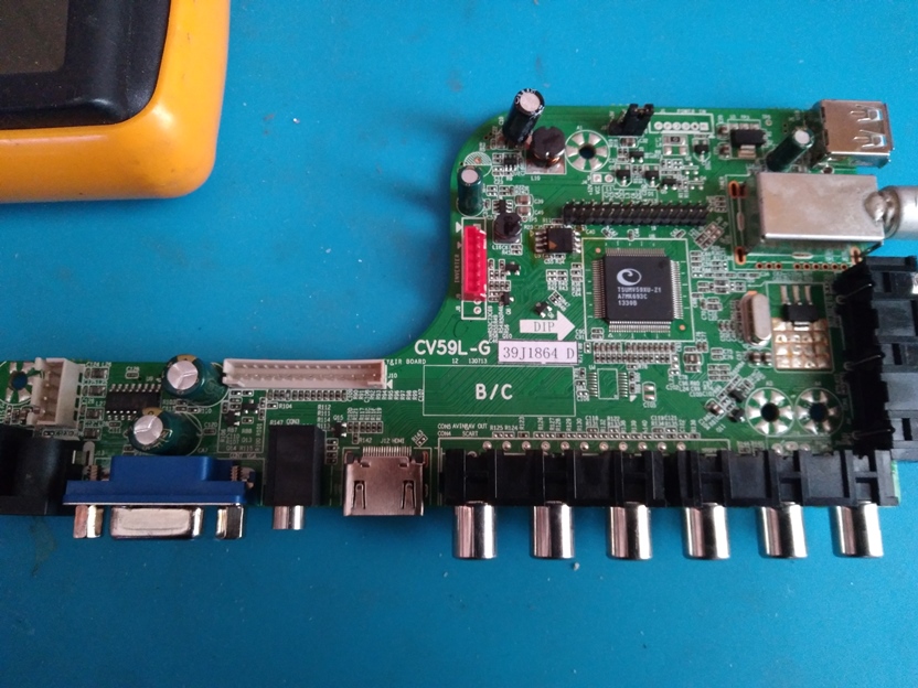

Changhong LF32F716D ch.LS18
Main: JUG7.820.845-2
CPU: (Под радиатором)
Flash: cFeon Q64-104HIP (W25Q64)
Panel: LG Display LC320WUD (SC) (B1)
T-con: 32/37/47 FHD 120Hz 6870C-0312B
Tuner: DTl1-E4l1VH 0621Fl
Power: ML T668TX-L6 10 29 REV.A
Со слов клиента, в последние два месяца были сложности с включением. Дергали вилку с розетки, многократно нажимали Power на панели управления (пульт отсутствует). Пришел без признаков жизни. Выявлены проблемы бп по 24 и 5 в. После замены конденсаторов БП появился дежурный режим, но индикатор светится сразу и красным и зеленым. Прошивку flash родную не нашел. Пробовал совпадающую по материнке, но с другой панелью - включился без проблем, но на изо непонятные наполовину черно-белые артефакты. Битая flash cFeon Q64-104HIP считалась только после прогрева. Прошу помощи в поиске родной прошивки flash или лечении считанной.

Ссылка с этого сайта. Хотя с того тоже есть и она один в один с этой, только с другой подписью...
http://archive.espec.ws/section3/file31157.html
Сравнивал, пытался менять строки (насколько помню) 21030 Panel. Видимо не все так просто.

Pitkin, пробуй заливай исправленную
(поменял архив на полный объём)

Pitkin, ок. Первый архив - это был только софт. Сейчас поменял архив на полный твой дамп. Пробуй...

Некто Никто, заинтриговал. Вернулся, взял Тв на ночь домой. Залил - песня! Огромное спасибо! А заставочная действительно гламурненькая смех смех смех
