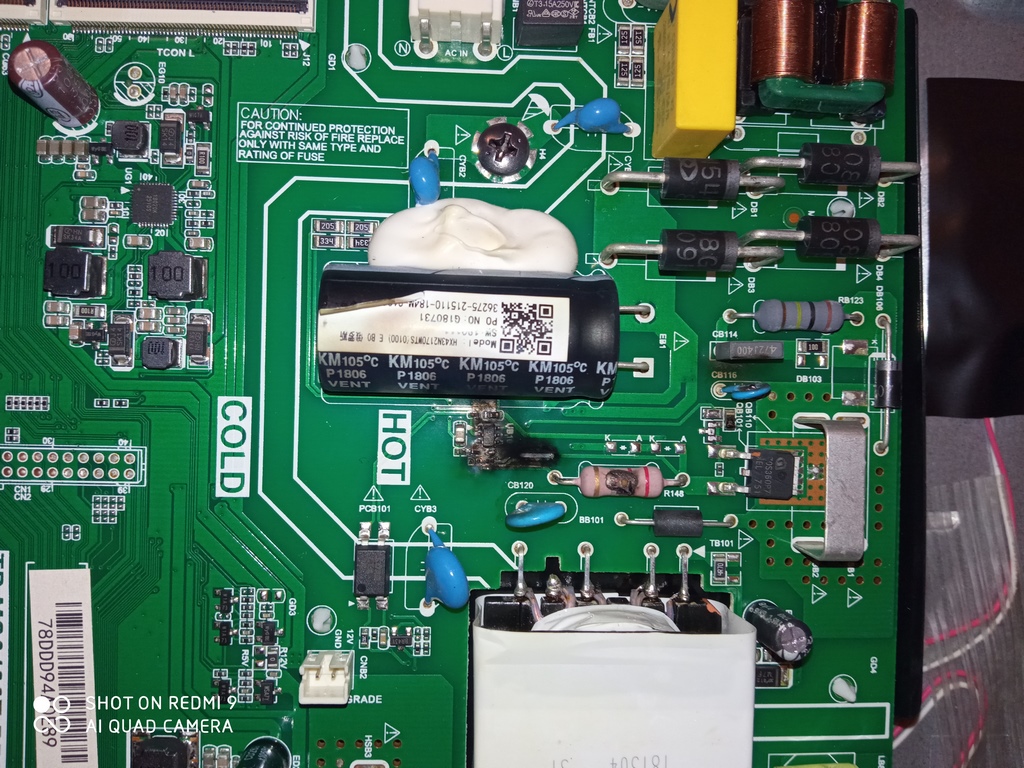

LED DEXP F43D8100H опознать pwm power SOT23-6 UB101
shara37
Сообщения: 254
Сообщение #1 от 22/12/2020 23:12 цитата
Всем привет. На тв моноплата TP.MS6486T.PB753. В питателе сгорела шимка и мосфет со всей обвязкой. Схему нашел здесь http://televid-sib.ru/index.php?topic=66351.msg172057#msg172057 , но без номиналов. На шимке надпись QtP371 cz. Инфу по ней не нашел. Прошу помочь.

Сообщение #2 от 22/12/2020 23:53 цитата
shara37, SG6849 не примерял?

Сообщение #3 от 23/12/2020 01:35 цитата
vadim3008 писал:
Пока нет. Посмотрел даташит, схема включения немного другая.

Сообщение #4 от 23/12/2020 07:00 цитата
я бы dm0565r приколхозил ...

Сообщение #5 от 23/12/2020 07:32 цитата
shara37, SG6848 примерь.

Сообщение #6 от 23/12/2020 08:06 цитата
ob2263

Сообщение #7 от 23/12/2020 13:42 цитата
ob2263 буду пробовать.
