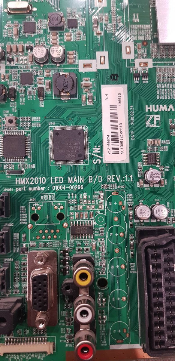

bumbox1974
Сообщения: 826
Проц?
P01226-085709.jpg |

Primary
Техноманьяк
Сообщения: 814
Есть серия сони где между процом и лвдс шиной стоит транслятор. Он питается с низкоточного опорного дц-дц(3.3в) и вот там дисишка дохнет и занижает выходное. Симптомы немного отличаются правда. Черный экран. Вот хотел убедится |

bumbox1974
Сообщения: 826
Короче я его победил.
Замеры ожидаемо показали, что при работе текон выдает нормальные напряжения и при неисправности на этих напряжениях полный аншлаг.
Текон просился на замену и, так как ему уже не было что то терять, то я решился на крайние меры.
С процессора, контроллера, как угодно его можно назвать был тщательно счищен весь компаунд (он там по периметру залит). Иголкой долго пришлось выковыривать его из под микросхемы, предварительно размягчив аццким растворителем. Когда эта гадость была удалена со всех сторон миллиметра на 3 под микросхемой, пришла пора ее жарить.
Феном снизу при 450 градусах контроллер был основательно разогрет и вздобрен флюсом. Затем прижатие к плате и остывание.
Итог - аппарат работает. Работает полностью НОРМАЛЬНО. Много раз включал-выключал и т.п.
В данный момент на прогоне.
