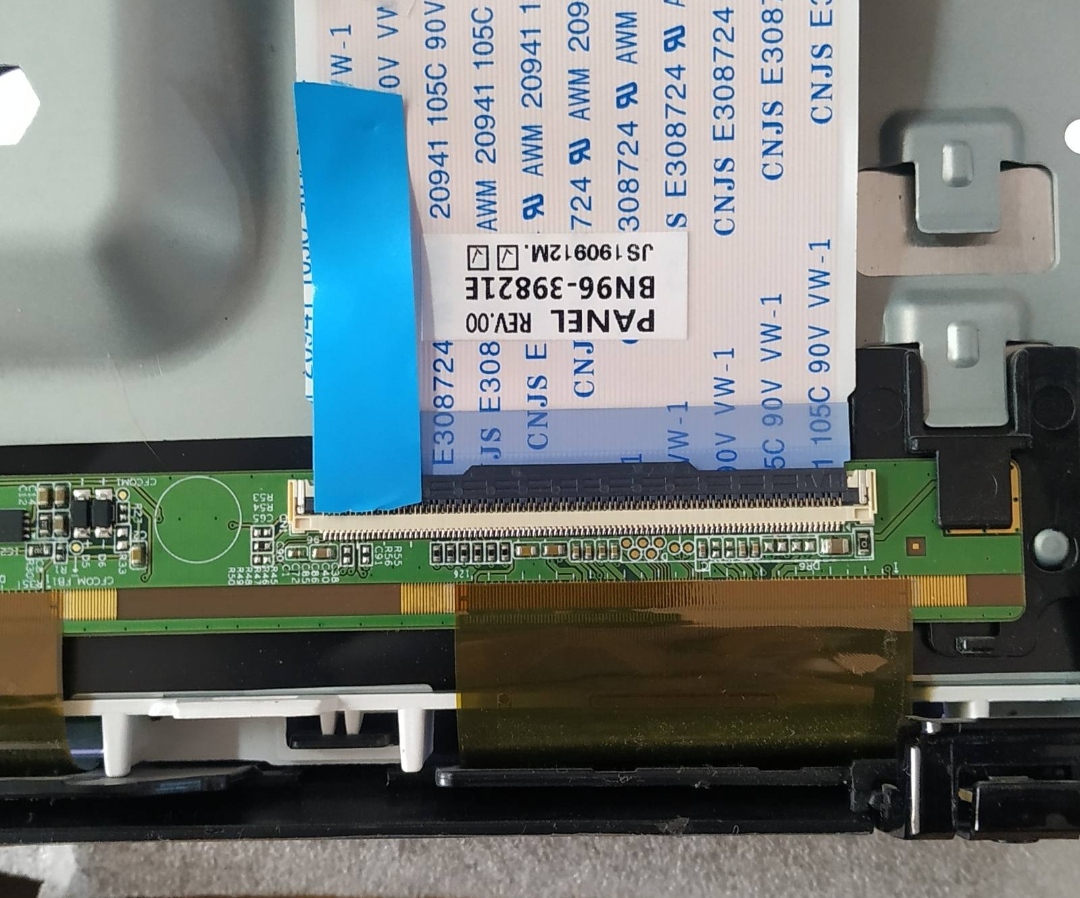

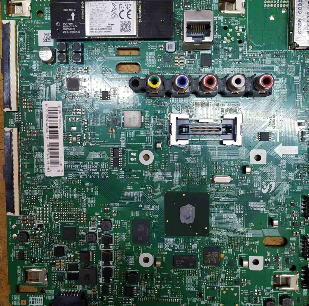

Сообщение #1 от 29/01/2021 06:21 цитата
Power-bn44-00947g
Main- bn41-02703a
Panel: cy-nn043hghv2h

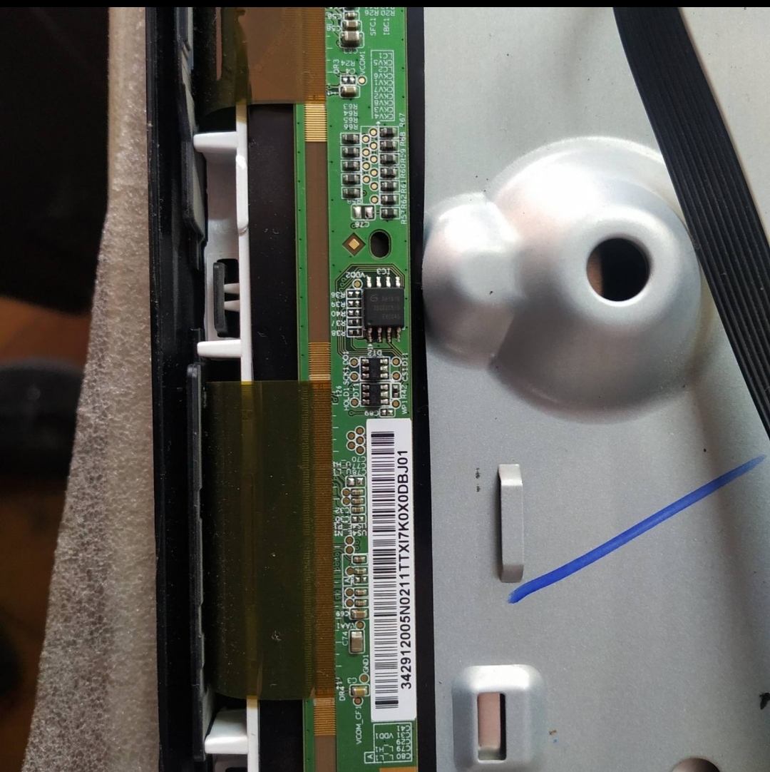

Телевизор после скачка напряжения. При включеним тв включается, загорается подсветка , изо нет, после 2 секунд перезапускается.
Все напряжения на Майне в норме, кроме питания матрицы cy-nn043hghv2h ( 12v появляется и пропадает).
При отсоединении одного из шлейфов матрицы от майна, Тв запускается, слишно в динамиках звук приветствия samsung.
Панель матрицы проверил на КЗ, КЗ по керамике тоже нет, на плате есть spiflash 25q32, питание 3.3v на ней присутствует. Возможно причина в ней или в майне. Прошивки под данный тип матраца у меня нет.
 Размер файла:  720.41 КБ
 Просмотрено:  206 раз(а)
 Размер файла:  407.79 КБ
 Просмотрено:  253 раз(а)

Сообщение #2 от 29/01/2021 07:29 цитата
Никакие прошивки не при чём. Одна из сторон матрицы строчные сигналы подмыкает.

Сообщение #3 от 29/01/2021 18:04 цитата
Запустил Тв, всё-таки Иван Зенин был прав!!! Левая сторона матрицы подмыкала. Проблема решилась...
